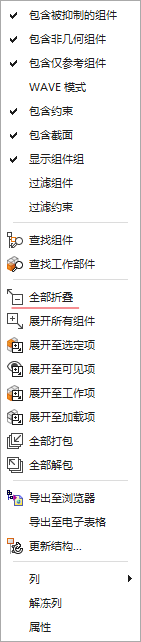

镜像装配完成会生成一堆新部件,名称是原部件尾巴后面_01.. ...等等,把装配序列全部点击收起可以解决这个问题,但太麻烦了,有的文档好多子件,一个个点很耗时,各位路过大神有没其它的好办法?谢谢

发表于 2026-8-20 14:49:23 | 显示全部楼层
回帖奖励 +1 G币
111.png 或者做个快捷键,可以完成全部折叠

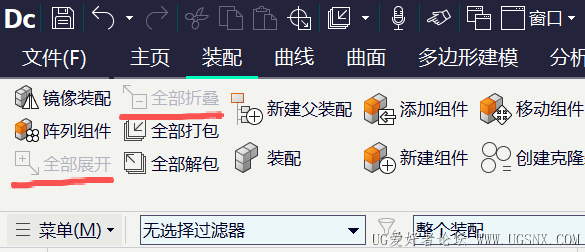

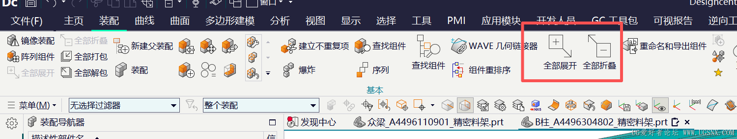

 楼主| 发表于 2026-8-20 15:01:40 | 显示全部楼层
白色治愈之风 发表于 2026-8-20 14:49
或者做个快捷键,可以完成全部折叠
感谢,全部折叠怎么是黑的不可点击的
 楼主| 发表于 2026-8-20 15:05:20 | 显示全部楼层
或者做个快捷键,可以完成全部折叠
谢谢,搞定了,全部有2种,调出第2种有用

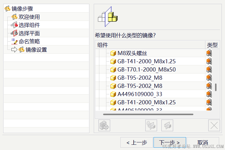

 楼主| 发表于 2026-8-20 17:04:04 来自手机 | 显示全部楼层
是啊,不知道有没人能解决
 楼主| 发表于 2026-8-20 17:05:06 来自手机 | 显示全部楼层
或者做个快捷键,可以完成全部折叠
在镜像装配里面不能全部折叠

发表于 2026-11-8 16:58:34 | 显示全部楼层
今天我也遇到了   然后同事用装配镜像零件就不会生成新的零件。羡慕
