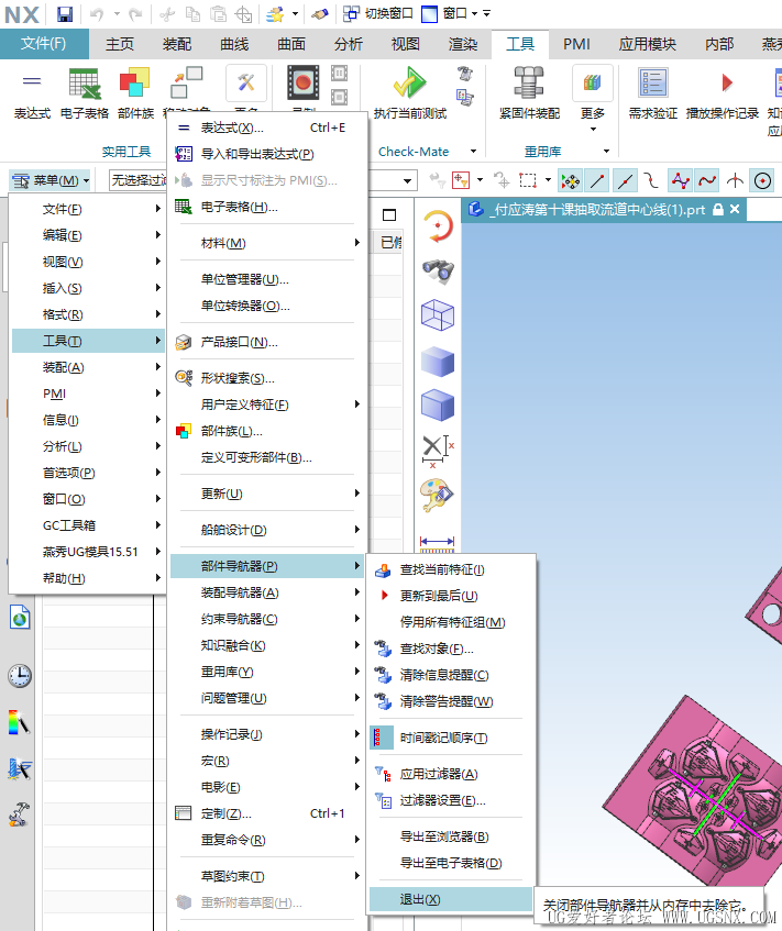

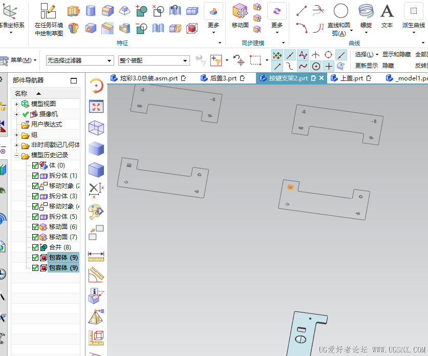

UG 每次运行命令,部件导航器都会多出一条重复命令。双击修改参数可以正常使用,仅仅是导航器里面条目重复显示,模型功能不受影响
解决方案:菜单栏--工具--部件导航器--退出  即可
命令重复的图
命令重复的图
命令重复的图
解决方案
解决方案
解决方案
