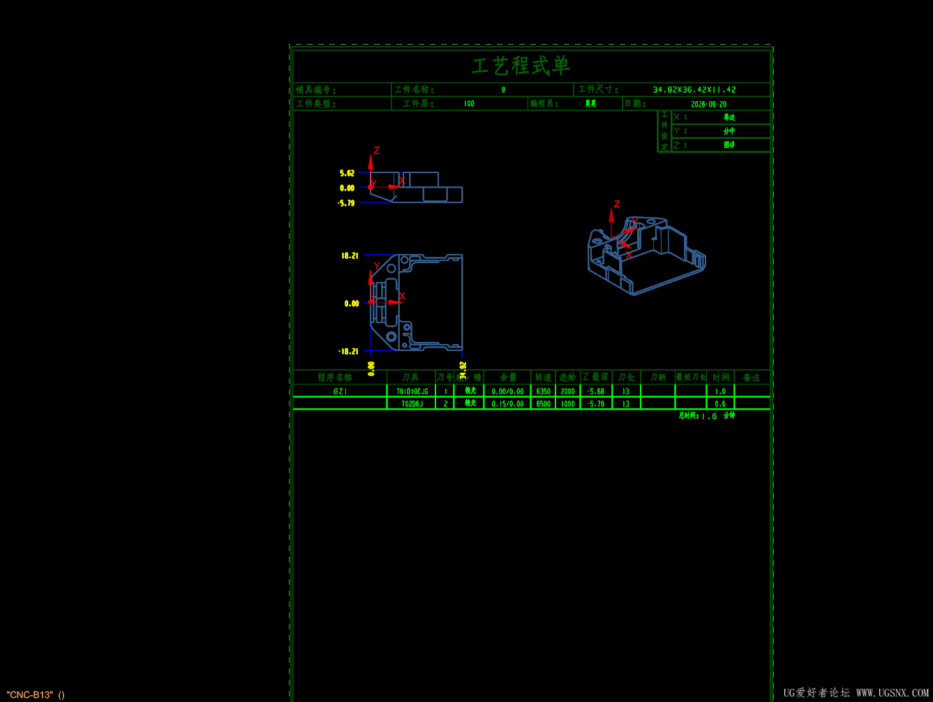

E:\QuickCAM\sheet\CNC-B1.prt
我将其他的程序单prt替换CNC-B1保存后再出程序单没有作用
一直都是这个程序单
有没有大佬有解决办法

 楼主| 发表于 2026-8-20 18:00:31 | 显示全部楼层
已解决,是要替换QuickCAM\Sheet_Simpl_chinese这个文件夹里面的CNC-B1

星空8里面有几个重复的文件,只有一个是对的,你位置没放对。
