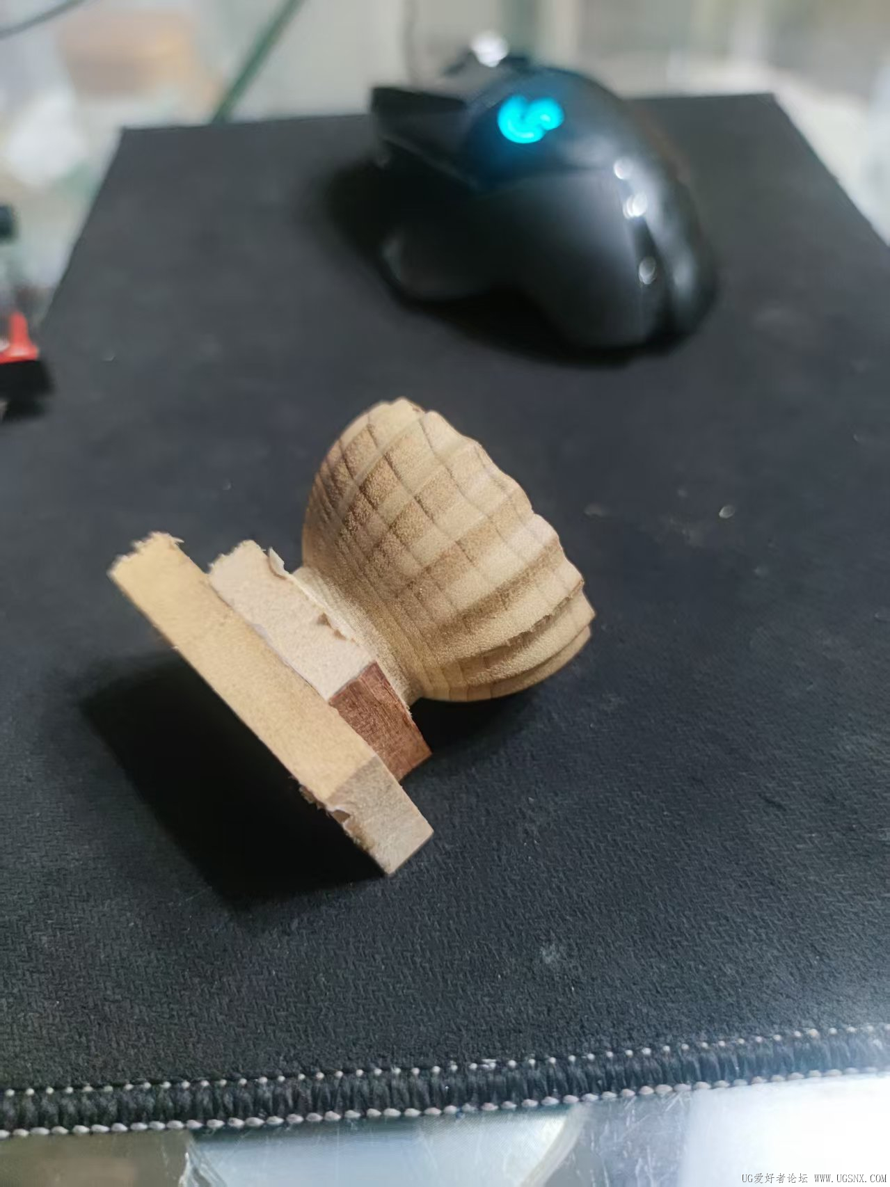

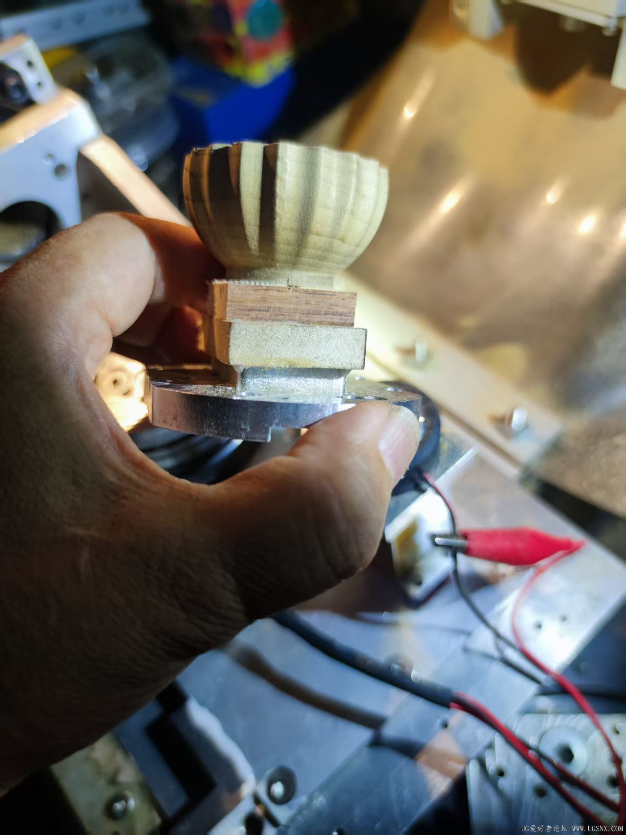

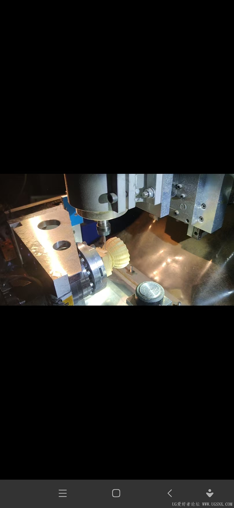

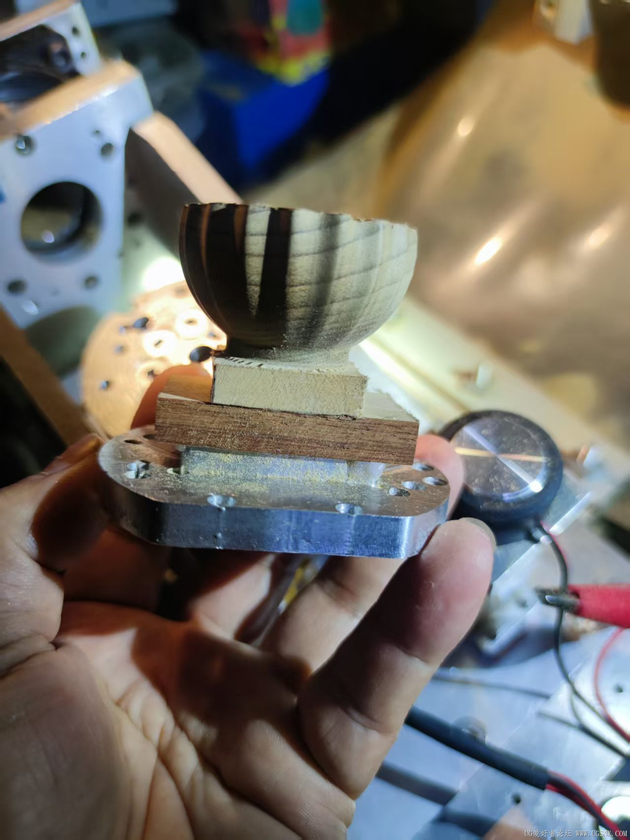

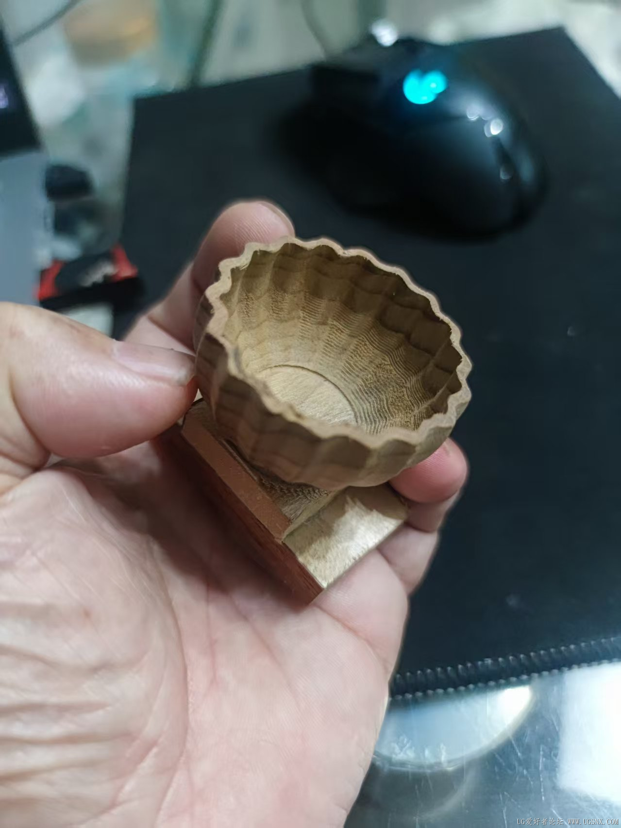

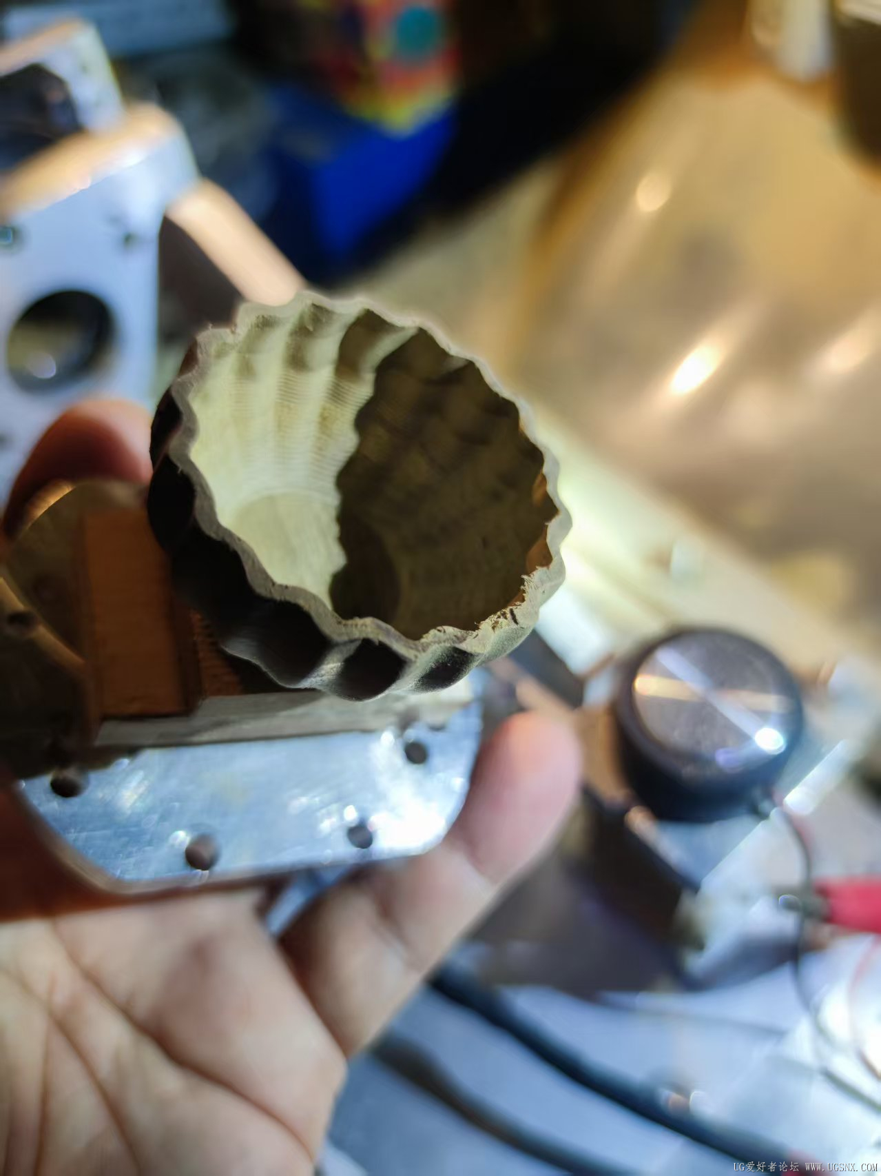

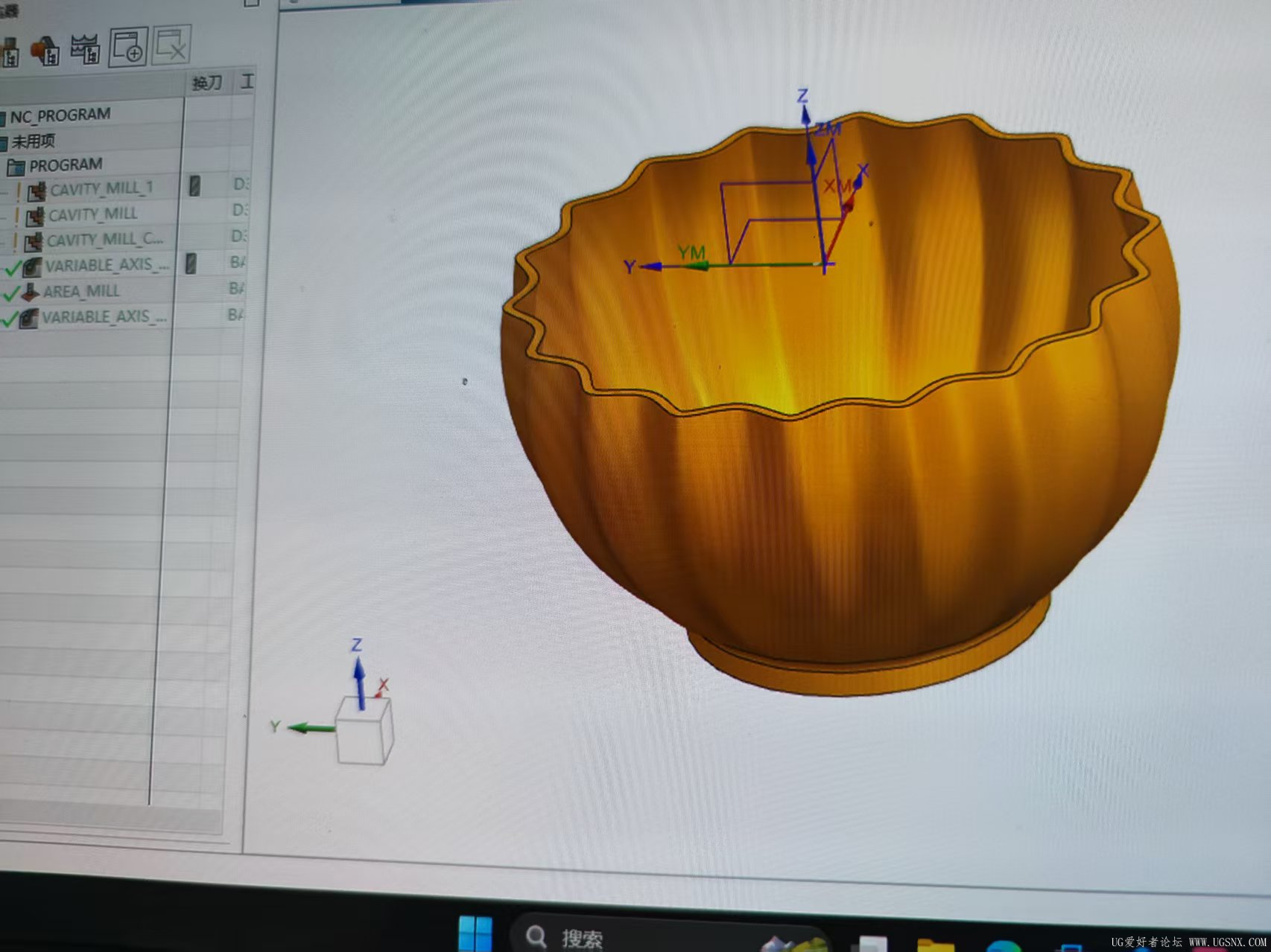

昨天用MACH3系统的五轴雕了一个以前练习画图时画的曲边略带内扣的小碗 说一下体会吧 感觉普通的不支持RTCP的五轴联动 真的好麻烦 需要好多加工前的准备工作 还要确定好工件位置后 找到工件坐标 才可以修改编程的安全平面 坐标原点 总之 一旦有了支持RTCP的机床 我感觉没人再去回头使用这么麻烦的五轴机床了  除非条件所限 虽然加工没什么问题 但是使用起来真的好麻烦

不是普通五轴麻烦,只是有些知识领域你还没涉及

你好,UG带路径的文档可以发一份吗?我也用我的小五轴试一下,向你学习!
