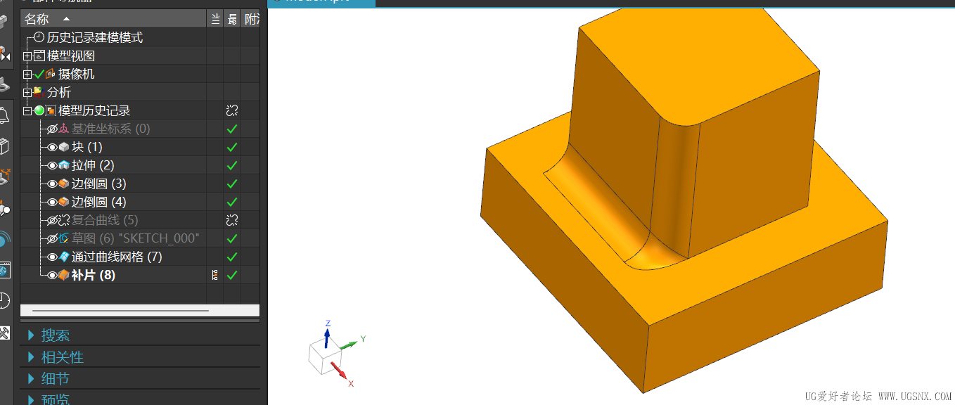

[求助] NX倒圆角一头是尖角怎么做的?

 楼主| 发表于 2026-8-29 08:23:32 | 显示全部楼层
孤灯寒照雨 发表于 2026-8-28 15:35
选边的时候别用相切边,用单边,然后利用变半径,尖角处半径为0。
请接受的点赞

发表于 2026-9-7 11:33:26 | 显示全部楼层
按顺序倒圆角

发表于 2026-9-7 16:32:14 | 显示全部楼层
这样就行

发表于 2026-9-8 16:55:49 | 显示全部楼层
直接变半径就行了,端点选择半径0

发表于 2026-9-9 17:02:09 | 显示全部楼层
▲★◆■ 发表于 2026-8-27 17:29
NX应该没有一键倒尖角....我找到两个思路..一个是做网格曲面..一个就你说的办法.
学习一下。
