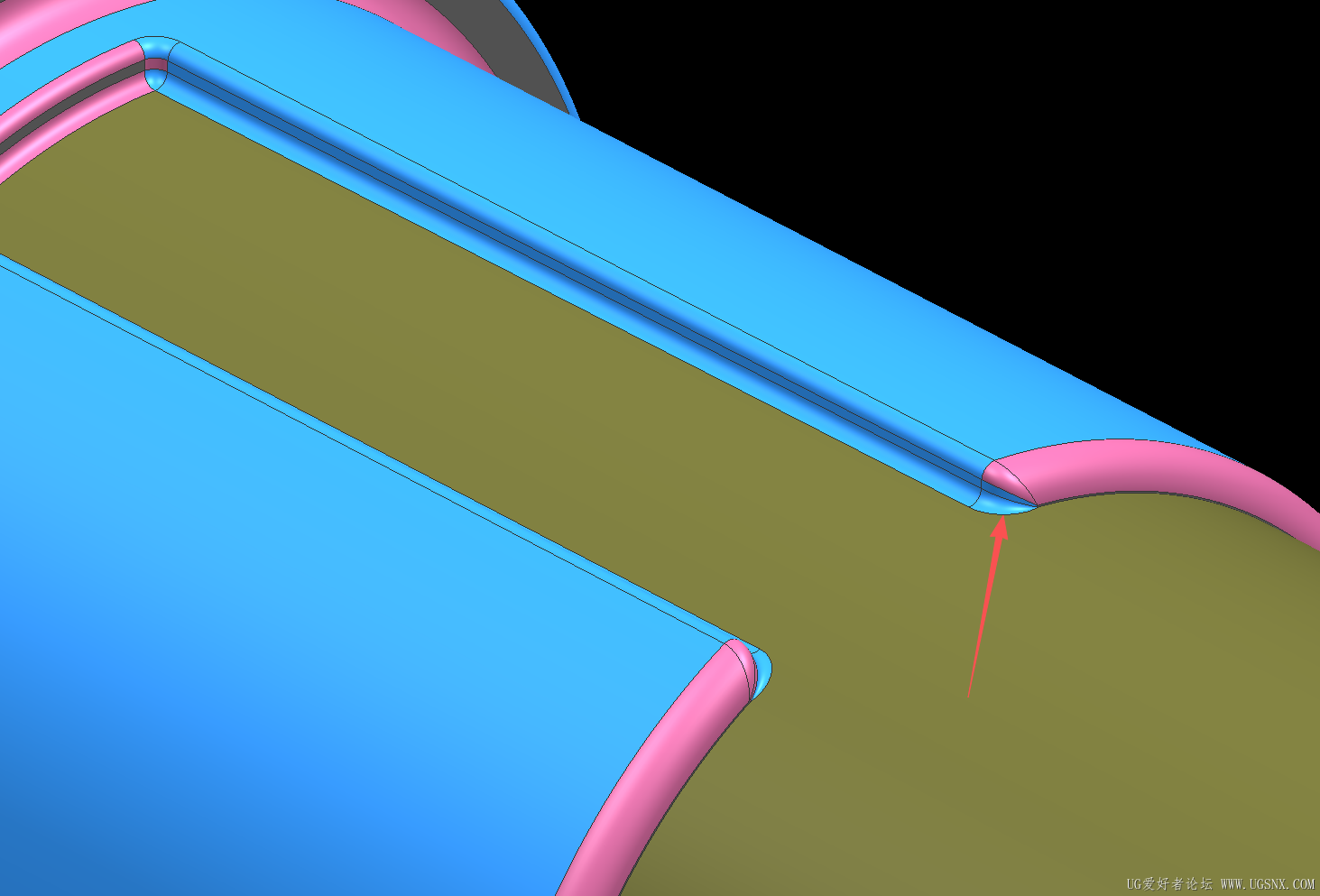

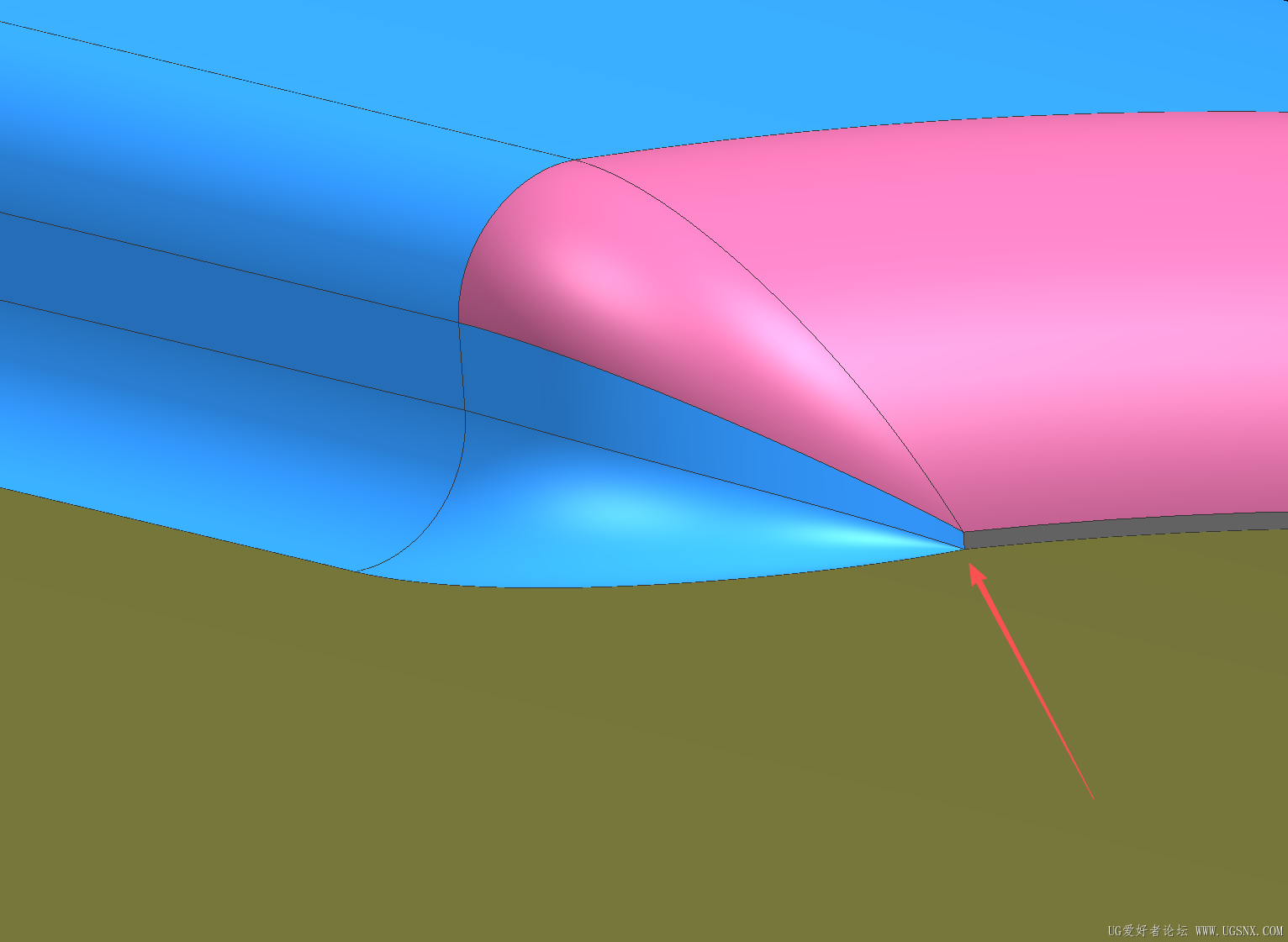

发表于 2026-8-26 11:24:14 | 显示全部楼层 |阅读模式

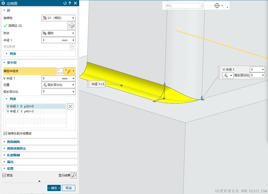

如图所示,底面根部的R,一头是尖角怎么做的

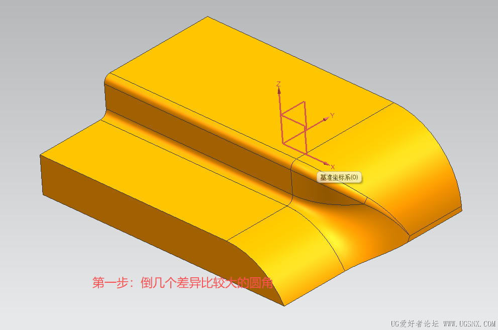

发表于 2026-8-28 17:10:40 | 显示全部楼层

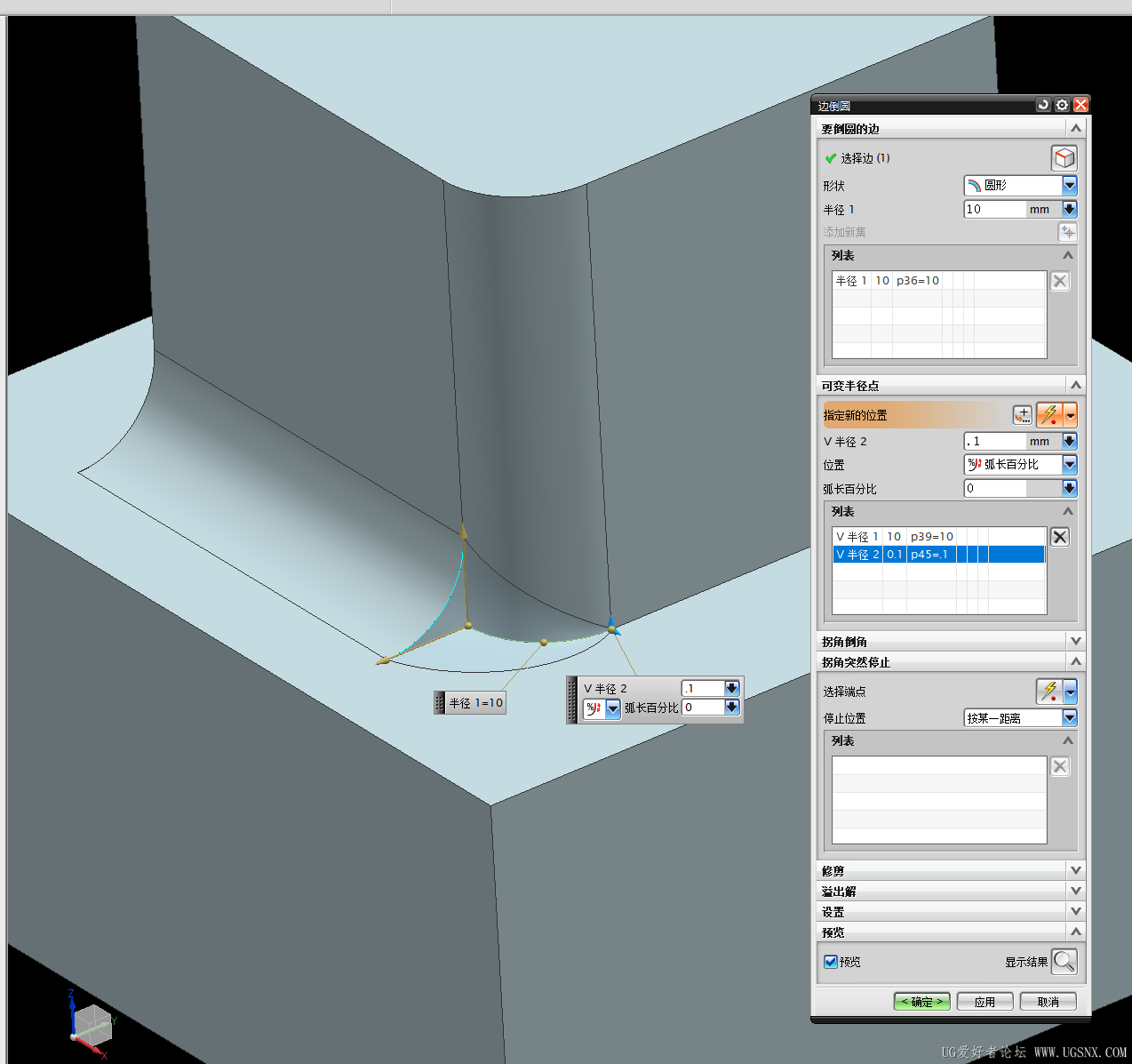

发表于 2026-8-28 15:35:07 | 显示全部楼层
选边的时候别用相切边,用单边,然后利用变半径,尖角处半径为0。

发表于 2026-8-26 16:04:03 | 显示全部楼层
边倒圆里面的拐角停止和变半径配合做

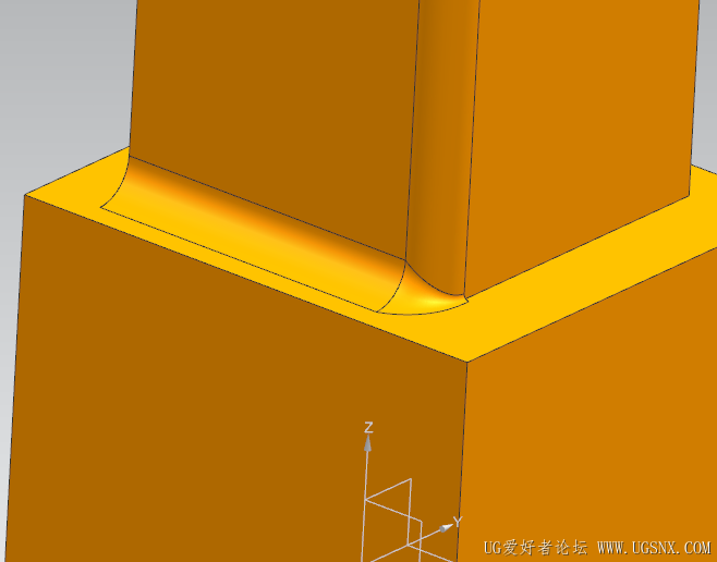

 楼主| 发表于 2026-8-26 14:36:25 | 显示全部楼层
我指的是根部凹的R,不是凸R
361
1830
1830

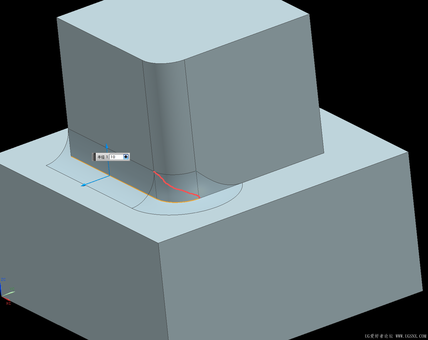

发表于 2026-8-26 14:38:35 来自手机 | 显示全部楼层
是这样不?
179
5040
5040
 楼主| 发表于 2026-8-26 14:39:42 | 显示全部楼层
这样的R

发表于 2026-8-26 15:57:52 | 显示全部楼层
边倒圆里面的变半径和拐角突然停止配合做

发表于 2026-8-27 12:12:35 | 显示全部楼层
用美学倒圆

 楼主| 发表于 2026-8-27 17:29:00 | 显示全部楼层
263637518 发表于 2026-8-26 16:04
边倒圆里面的拐角停止和变半径配合做
NX应该没有一键倒尖角....我找到两个思路..一个是做网格曲面..一个就你说的办法.
