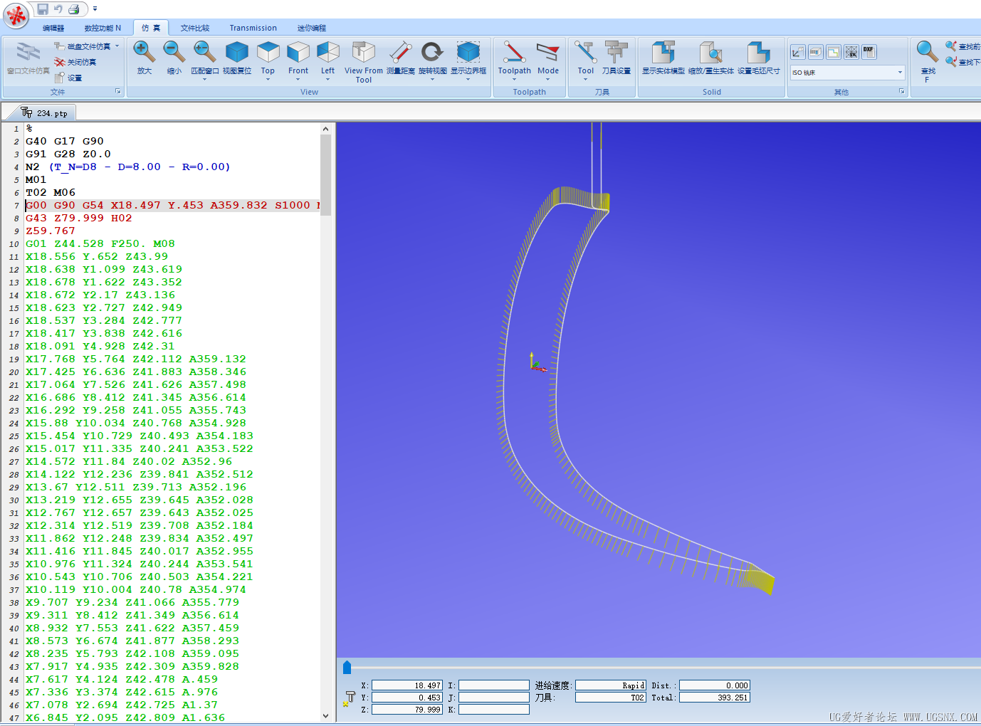

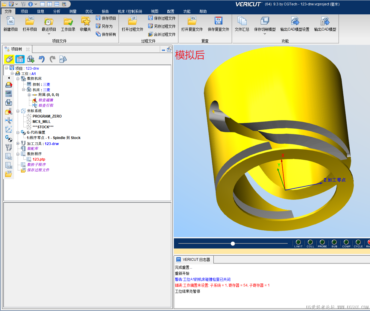

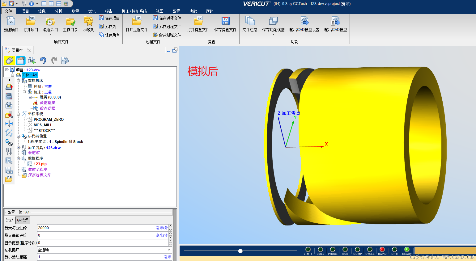

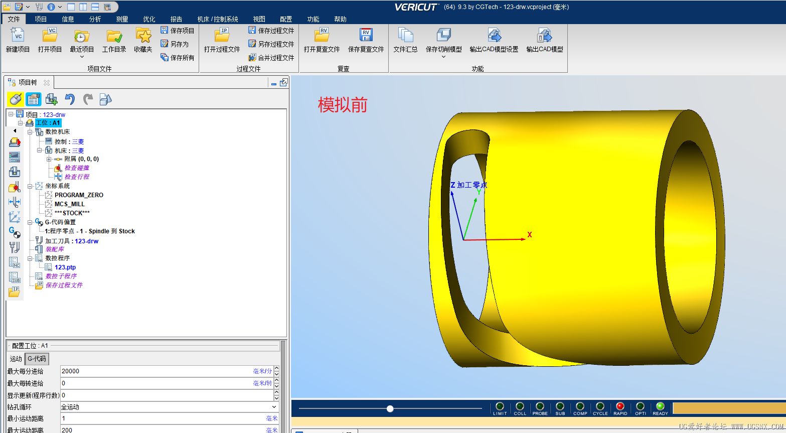

软件里刀路和CIMCOEdit都没有问题,但到Vericut里就成正个样子了,求各位大师指点,谢谢!
附文档,版本2306

发表于 2026-8-27 08:19:32 | 显示全部楼层
就近旋转打开

 楼主| 发表于 2026-8-27 16:37:34 | 显示全部楼层
已经改了,但还是不行,请大师指点!

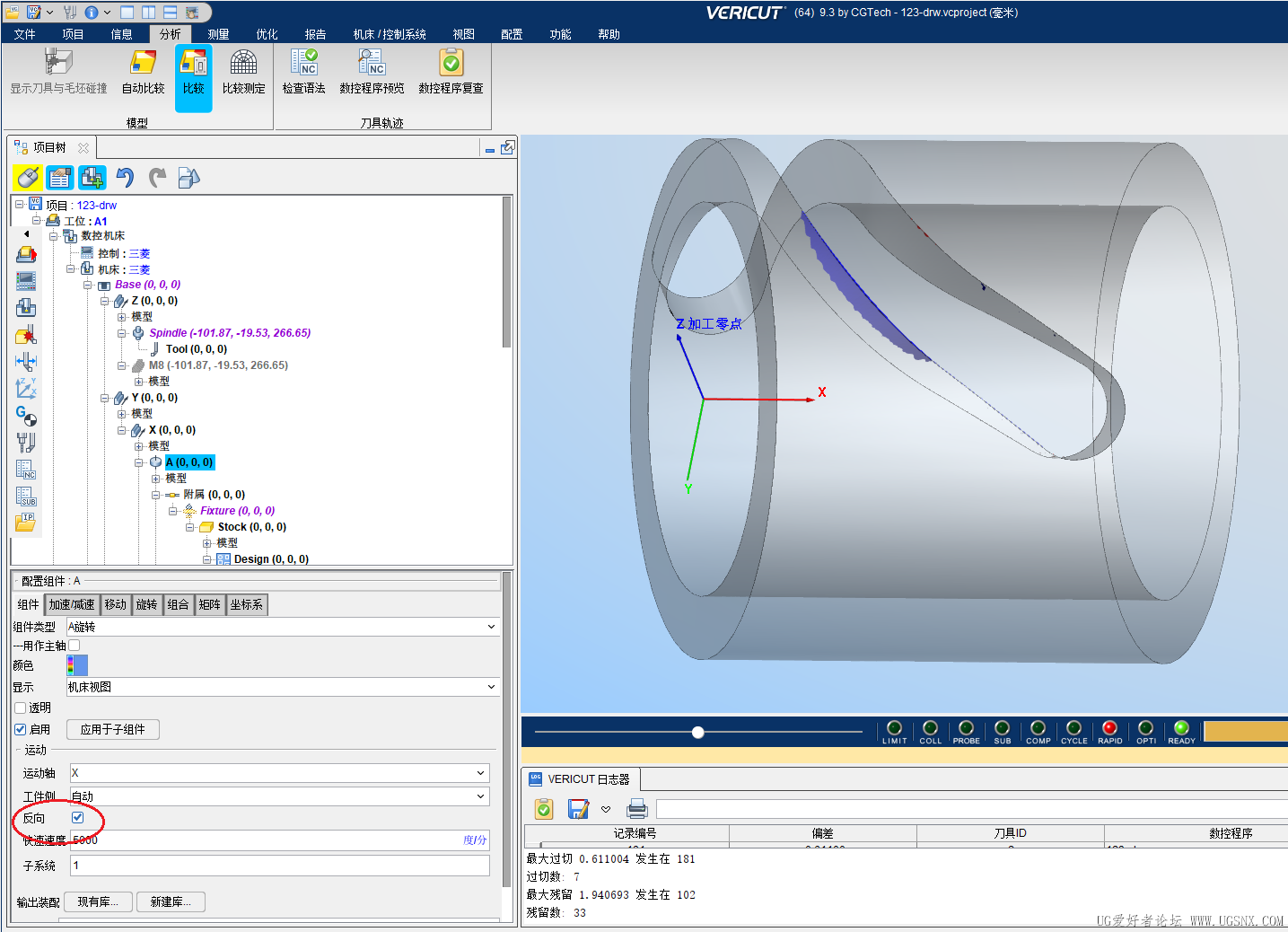

发表于 2026-8-29 17:21:06 | 显示全部楼层
要么后处理有问题,要么Vericut设置有问题。试了没问题。试的RTCP 。通过网盘分享的文件:QQ20260829-171021.mp4
链接: QQ20260829-171021.mp4 提取码: qu5u

 楼主| 发表于 2026-8-30 09:30:06 | 显示全部楼层
tombai691019 发表于 2026-8-29 17:21
要么后处理有问题,要么Vericut设置有问题。试了没问题。试的RTCP 。通过网盘分享的文件:QQ20260829-17102 ...
谢谢大师指点,已经搞定了,把A轴的反向按钮打钩就可以了
