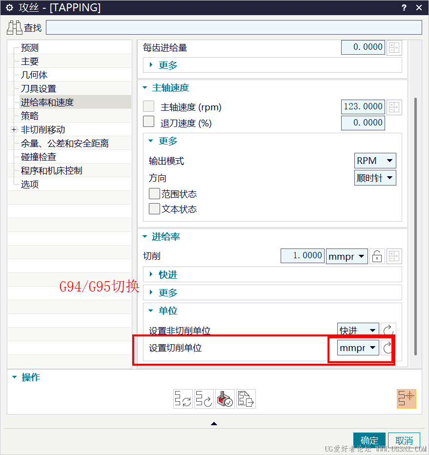

上图,说是说不明白的,上图看。
第一张,后处理攻牙
第一张,后处理攻牙

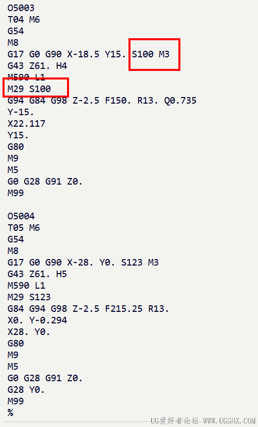

后处理出的程序
后处理出的程序

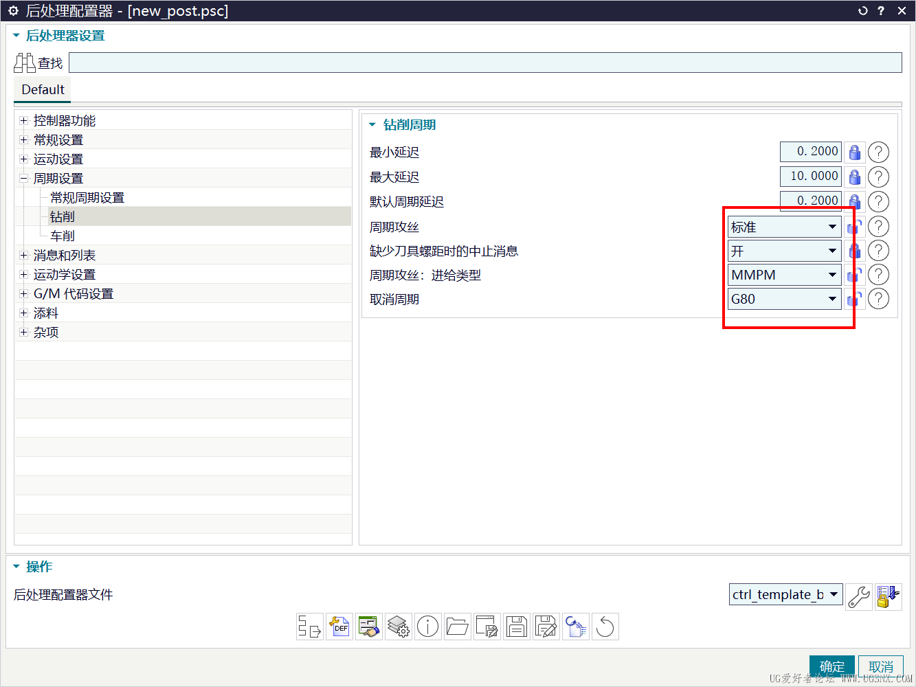

攻牙,G94/G95
攻牙,G94/G95

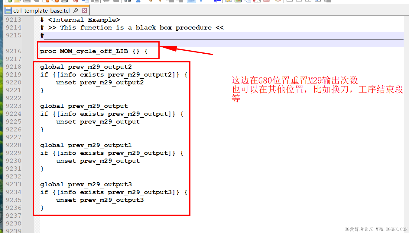

G80位置重置次数
G80位置重置次数

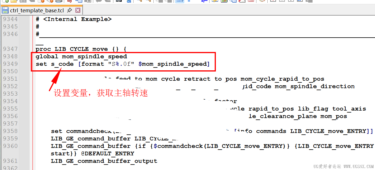

运动块,设置变量获取转速
运动块,设置变量获取转速

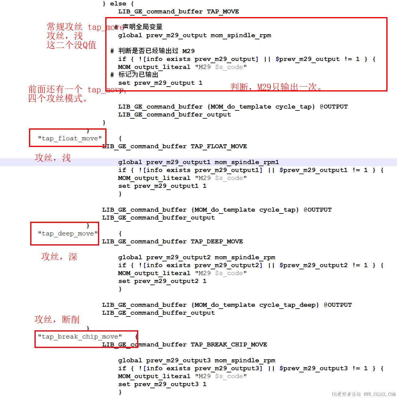

运动块,攻牙里面修改程序段
运动块,攻牙里面修改程序段
总结,这些位置就是强制出M29,后处理界面设置标准模式,会出现呢M03 S,设置刚性不会出现M03。如有更好的建议,请各位大佬指点一下。
