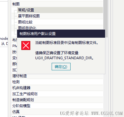

[求助] UG2606 制图设置的东西报警-设置了环境变量还是不行

发表于 2026-8-31 08:36:20 | 显示全部楼层 |阅读模式
变量设置了也不行

发表于 2026-9-1 16:12:00 | 显示全部楼层
这个制图标准文件的环境变量,默认在%UGII_BASE_DIR%\ugii\drafting_standards。
你看下系统日志,查下日志里UGII_DRAFTING_STANDARD_DIR指向哪里了,看这个路径是不是上述系统默认的路径。如果指向别的地方,到对应位置看有没有后缀名为".dpv"的文件。
要指定自定义的制图标准,最好用这个环境变量UGII_LOCAL_USER_DRAFTING_STANDARD_DIR,别动UGII_DRAFTING_STANDARD_DIR。

发表于 2026-8-31 09:35:57 来自手机 | 显示全部楼层
弄个工具箱,然后重置一下变量。

发表于 2026-9-1 08:26:44 | 显示全部楼层
111.png 系统默认的文件夹在这里,你打开看看里面有没有制图标准。另外这个文件夹的只读属性去掉。新建一个制图标准或者拷贝一个放在里面。

发表于 2026-9-1 08:30:13 | 显示全部楼层
是不是装插件修改了这个环境变量的默认位置。导致找不到文件。

 楼主| 发表于 2026-9-1 09:42:58 | 显示全部楼层
应该没有,我是刚装好

发表于 2026-9-1 13:43:54 | 显示全部楼层
lihuaili 发表于 2026-9-1 09:42
应该没有,我是刚装好
没有装这么高的版本,不清楚。但是报警显示的很清楚。
