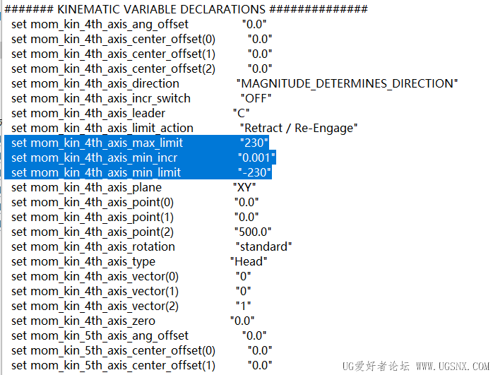

有没有大师能帮忙修改一下新代系统的五轴后处理,主轴BC轴摆动的,只有def和tcl俩种文件,我需要把B轴保持不动+-110度,C轴改成+-240度,因为C轴老是超程,临近220度就报警,我把C轴角度加大230,保存还是不行,应该怎么改呢,指教一二

在TCL文件中搜索reset_auto_detected_parameter
在此函数里添加如下代码:
global mom_kin_4th_axis_max_limit mom_kin_4th_axis_min_limit
    set mom_kin_4th_axis_max_limit 240.0
    set mom_kin_4th_axis_min_limit -240.0
    MOM_reload_kinematics

发表于 2026-9-17 17:14:15 | 显示全部楼层
你改错轴了,要改的是五轴,你改的却是4轴
