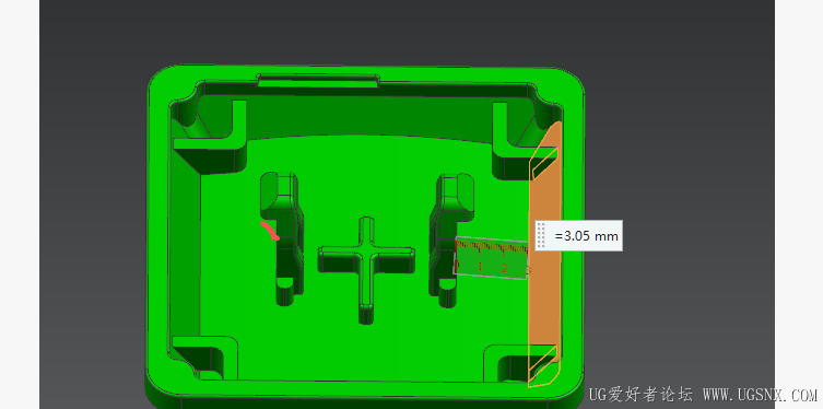

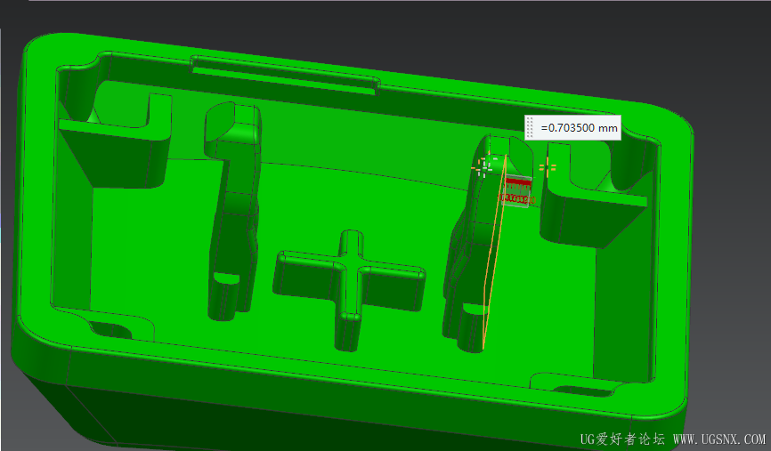

有谁做过键盘按键的模具啊
倒扣0.7
倒扣0.7
倒扣0.7
空间有3MM  做不了斜顶
空间有3MM 做不了斜顶
空间有3MM  做不了斜顶
73
849
849

发表于 2026-9-3 09:16:31 来自手机 | 显示全部楼层
倒扣那里比按键四周高出去  这种可以做斜滑块吧

发表于 2026-9-3 10:36:13 | 显示全部楼层
我们做的多
57
57
发表于 2026-9-3 10:49:44 | 显示全部楼层
我们做的太多,这结构也是比较常见的呀

发表于 2026-9-3 18:20:57 | 显示全部楼层
弹性斜顶吧?或者抽芯方式的滑块?
