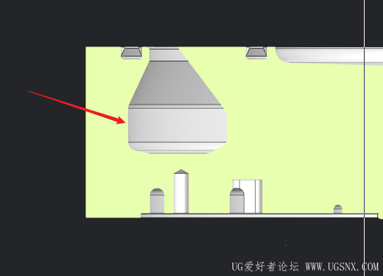

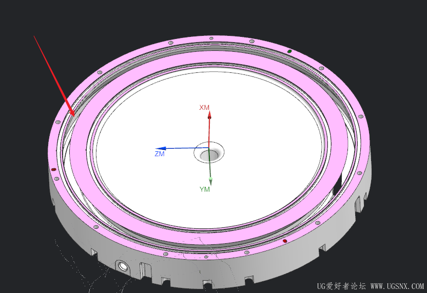

图片在文件里面,各位大佬这个工位该怎么加工,设备是立式摇篮车铣复合五轴

车刀要专门定制

怼设计 瞎搞 让他做拆分 火花都不好打 给多少加工费啊这

拆分成两个零件。

刀要定做,那种拐的,用车的方式,工件转起来,刀伸进去

看一下车刀能进去吗,车可能更好点
