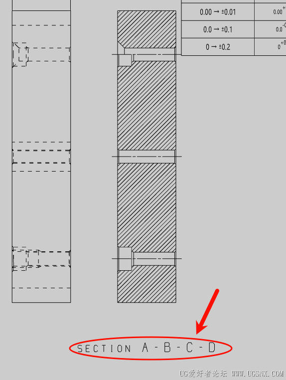

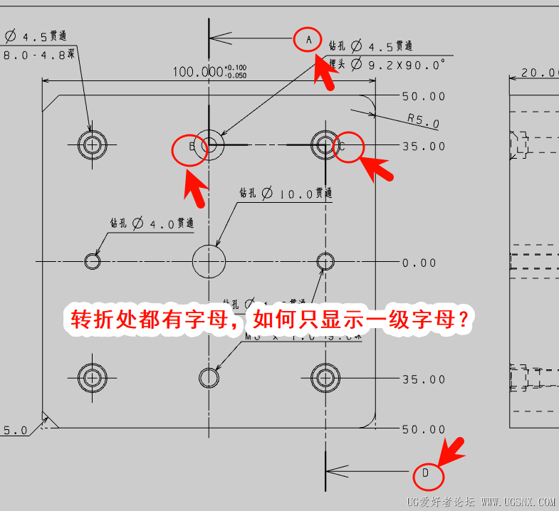

每个转折位置都有字母表示,实际希望是A-A这样就可以了,现在显示为Section A-B-C-D ,如何修改?
那个箭头也特别长,如何修改?

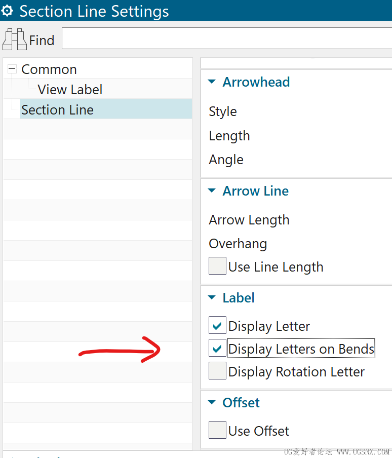

发表于 2026-9-2 06:54:03 | 显示全部楼层

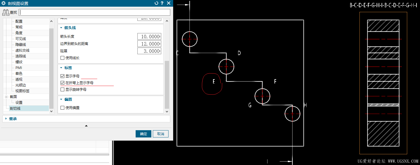

发表于 2026-9-2 08:10:31 | 显示全部楼层

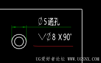

你那个钻孔埋头的标注是自动生成的吗

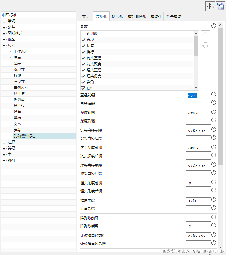

发表于 2026-9-2 10:40:40 | 显示全部楼层
于十七555 发表于 2026-9-2 08:54
你那个钻孔埋头的标注是自动生成的吗
222.png 111.png 第一张图里面都是符号的代码,改成文字,第二张图就会是文字了。

发表于 2026-9-2 10:44:52 | 显示全部楼层
555.png 把通孔改成贯通,通孔后面的文字就更改了。

 楼主| 发表于 2026-9-2 12:14:38 | 显示全部楼层
375

发表于 2026-9-5 08:18:48 | 显示全部楼层
感谢答复,又学了一招
