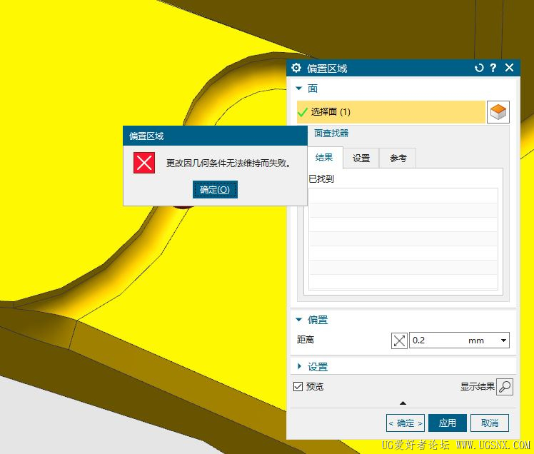

 楼主| 发表于 2026-9-3 08:19:47 | 显示全部楼层
对,是这样的,你是不是偏置0.5,偏置0.5,再倒个R0.5

 楼主| 发表于 2026-9-3 08:24:02 | 显示全部楼层
爱拼就不会输 发表于 2026-9-2 10:25
你就用偏置面 0.5 0.2 0.2 0.1 这样多偏置几次 最后再来个删除面 结束战斗
第一次偏置0.5没报警,再偏置0.2就报警了,如果第二次偏置0.5,孔是没了,但是圆角也没了,再倒个R角就对了

发表于 2026-9-3 08:56:59 | 显示全部楼层
我试了两种 第一种 慢慢偏置 然后再删除   第二种先把R角删了 然后删除孔 在倒圆角

发表于 2026-9-3 09:45:44 | 显示全部楼层
先把圆角删了再试试
