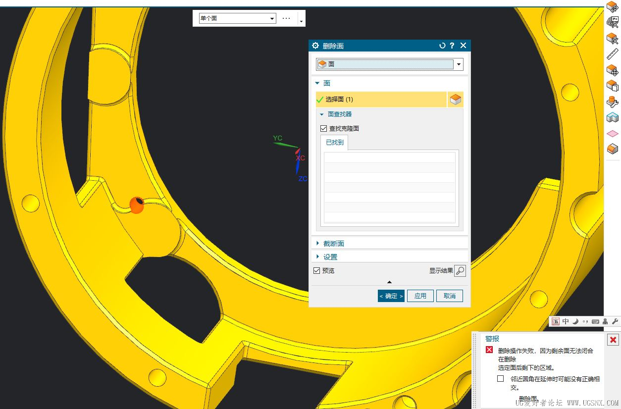

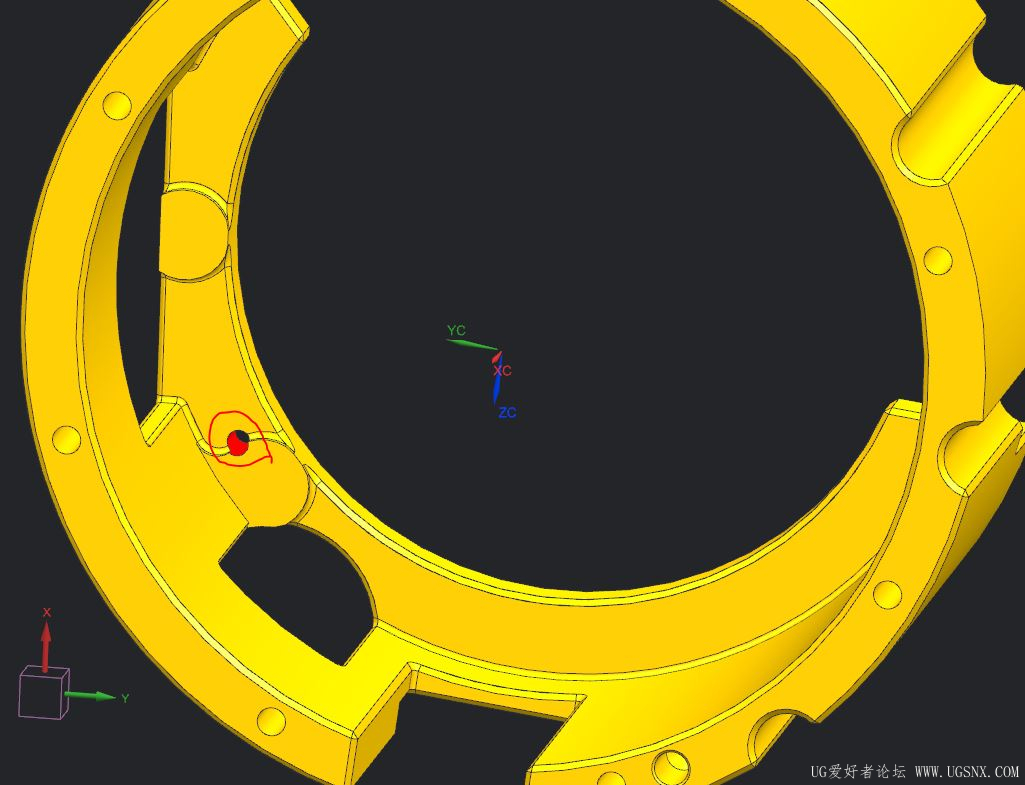

图中红色面的孔怎么删除?
通过网盘分享的文件:孔删不掉.x_t
链接: 孔删不掉.x_t 提取码: hr4u

发表于 2026-9-2 09:24:25 | 显示全部楼层
先把圆角删掉试试

发表于 2026-9-2 09:46:54 | 显示全部楼层
删除圆角就行了,实在不在就只有做拉伸做台阶了

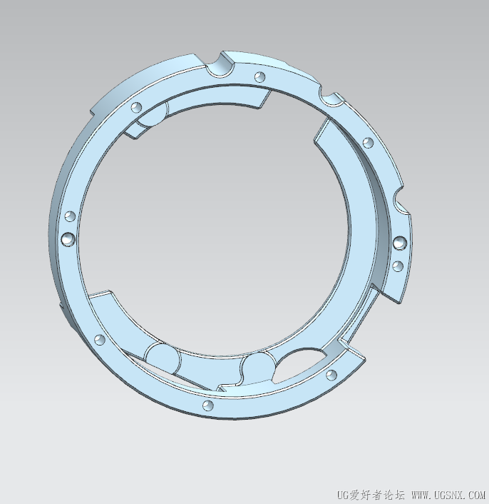

发表于 2026-9-2 09:47:32 | 显示全部楼层
这样子的吗

发表于 2026-9-2 09:48:18 | 显示全部楼层
你看看是不是这样

发表于 2026-9-2 10:25:05 | 显示全部楼层
你就用偏置面 0.5 0.2 0.2 0.1 这样多偏置几次 最后再来个删除面 结束战斗
