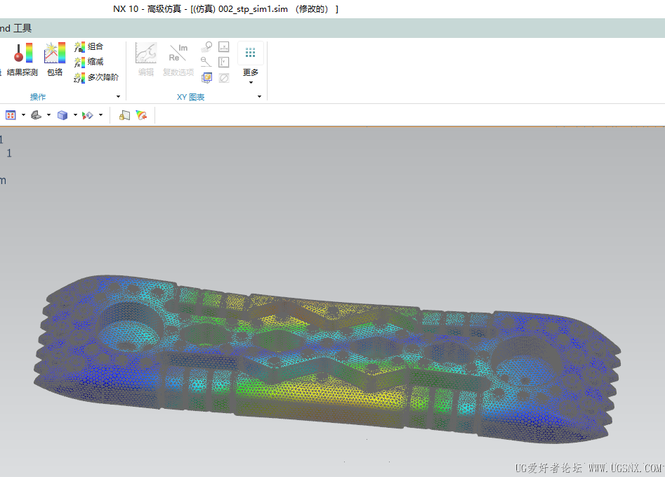

有限元分析后的结果怎么不显示网格啊,如图所示,网格影响观看结果,怎么处理

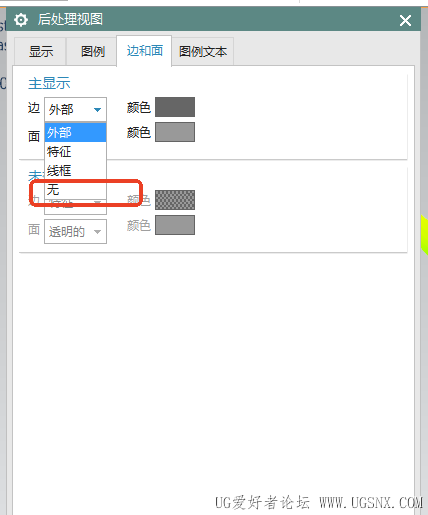

 楼主| 发表于 2026-9-3 15:57:16 | 显示全部楼层
cczr 发表于 2026-9-3 09:53
同问,等大佬解惑
改这个就好了
