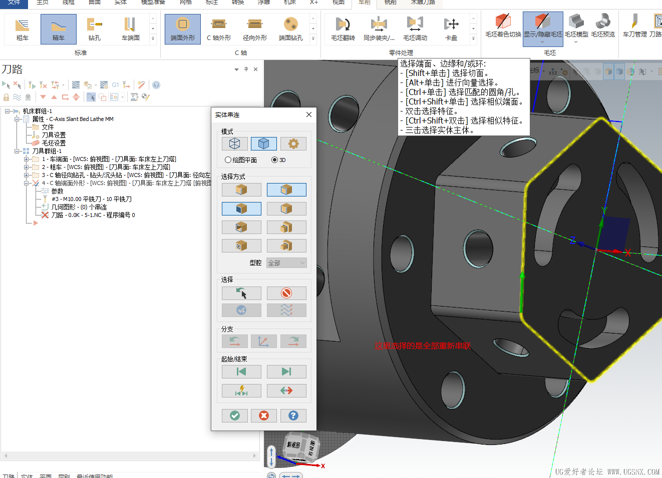

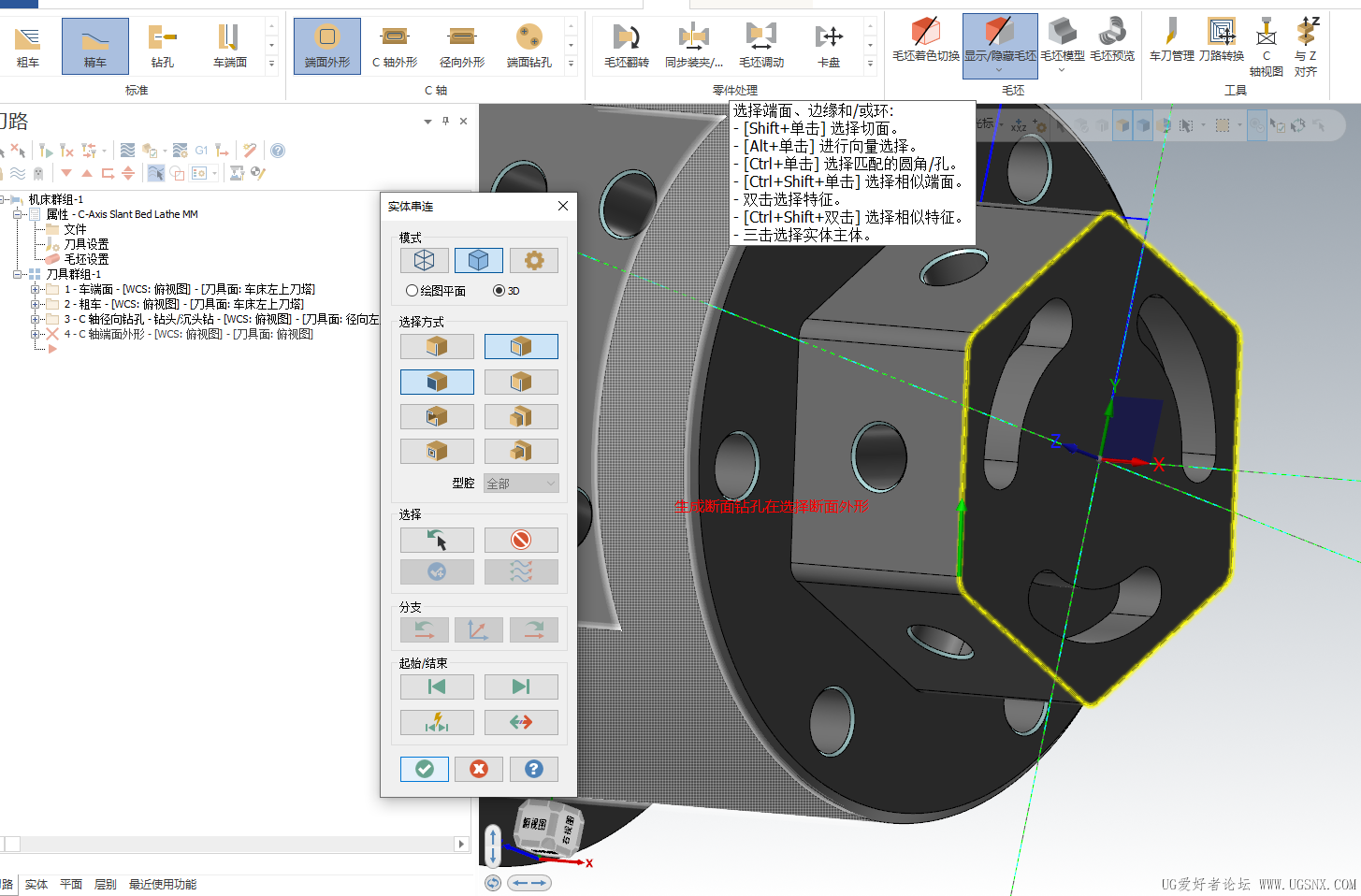

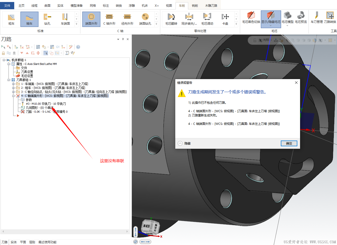

[求助] 只要生成侧面钻孔后其他刀路就没办法生成了是什么原因 而且平面的选项里面全都

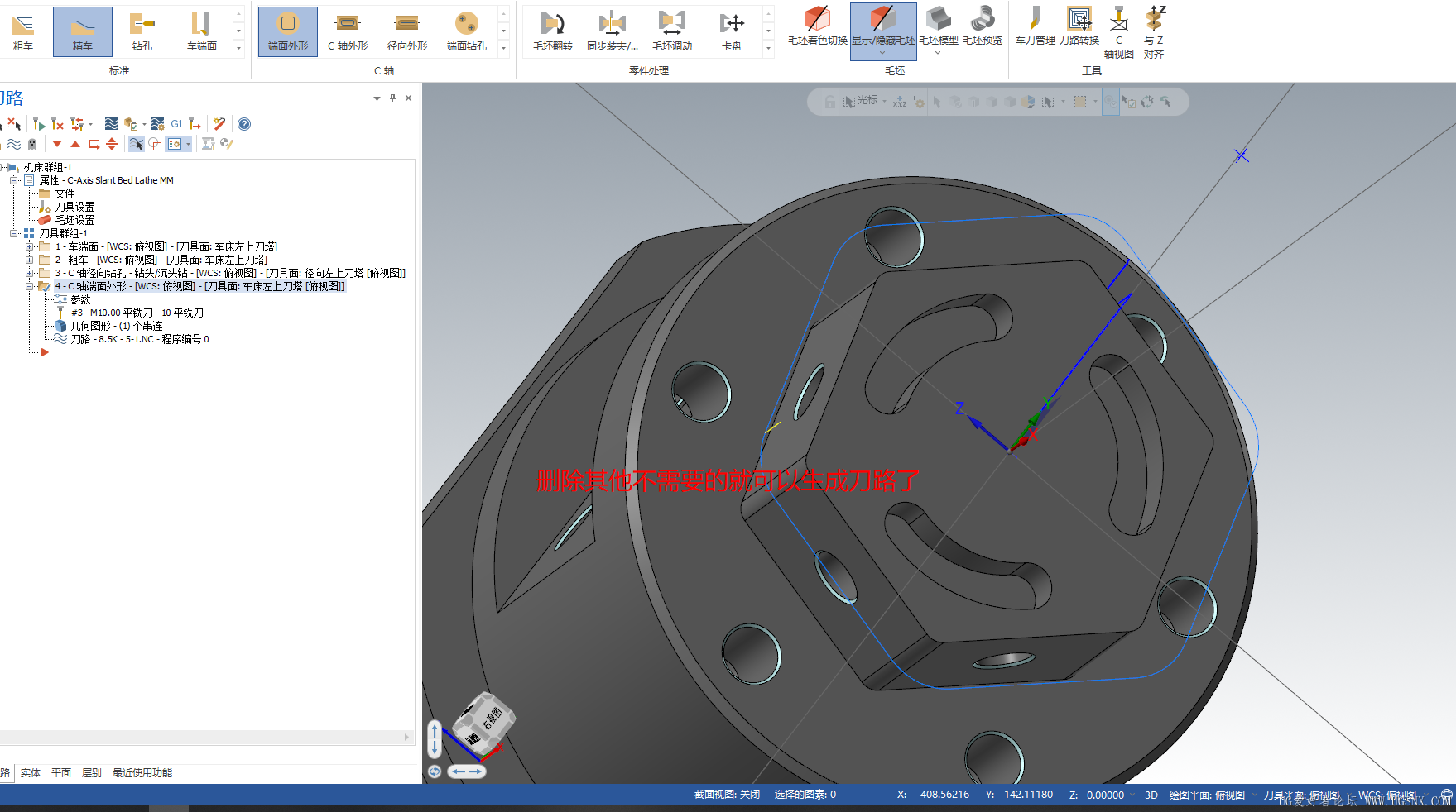

发表于 2026-9-4 08:56:56 | 显示全部楼层
jin1136852521 发表于 2026-9-3 14:59
车铣里面的端面外型不是自动定面的吗 我看视屏也是什么都不用改就行了
车铣复合右视图是自动定面的,串联时需要切换到右视图

 楼主| 发表于 2026-9-4 10:01:53 | 显示全部楼层
不用断面钻孔就没问题   只要用来断面钻孔就会报错

 楼主| 发表于 2026-9-4 11:35:58 | 显示全部楼层
我做了图片    看看是这样要手动改的吗
