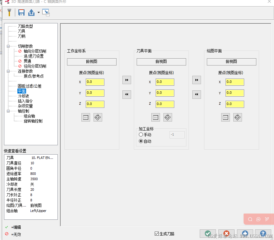

老师我只要生成侧面钻孔后其他刀路就没办法生成了是什么原因 而且平面的选项里面全都是俯视图 不是车床左上刀塔的那个俯视图   感觉他不会自己定轴了一样

0个串联  没有生成刀路所依赖的图形

 楼主| 发表于 2026-9-3 13:08:15 | 显示全部楼层
要自己选择车床左上刀塔的俯视图 还需要再次添加边界线才可以生成刀路

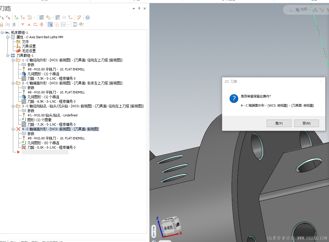

 楼主| 发表于 2026-9-3 14:39:26 | 显示全部楼层
memoni 发表于 2026-9-3 13:48
0个串联  没有生成刀路所依赖的图形
选择图形了  但是他没有

 楼主| 发表于 2026-9-3 14:40:46 | 显示全部楼层
0个串联  没有生成刀路所依赖的图形
平面还需要自己改

发表于 2026-9-3 14:45:52 | 显示全部楼层
刀具平面没有更改右视图或端面创建的视图

 楼主| 发表于 2026-9-3 14:59:09 | 显示全部楼层
haibings 发表于 2026-9-3 14:45
刀具平面没有更改右视图或端面创建的视图
车铣里面的端面外型不是自动定面的吗 我看视屏也是什么都不用改就行了

发表于 2026-9-3 16:18:06 | 显示全部楼层
视频里有可能是用快捷键定的面哦
