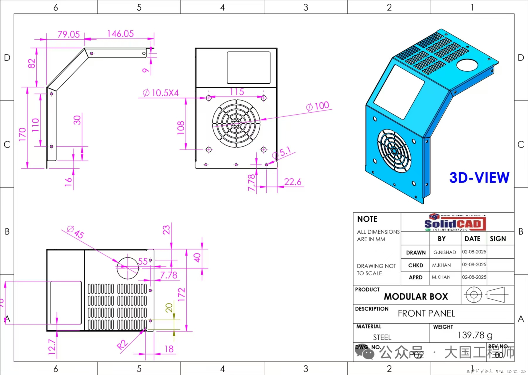

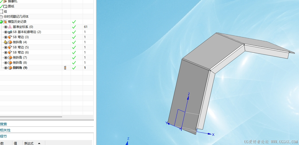

大佬们,网上找了练习图,想问一下这个钣金怎么做
