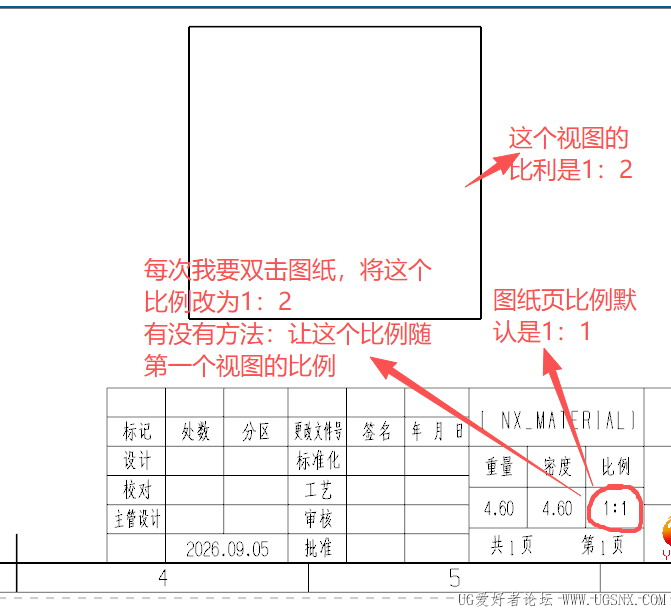

我插入第一个视图时,如比例设为1:2,但图框中图纸页的比例还是1:1
每次我都要双击图纸边缘,将图纸页比例改为1:2  有时会忘了修改
请问:有没有简便的方法:使图框中的比例默认就跟第一个视图的比例一样。

<WRef2*0@VWSCALE>试试用这个属性
