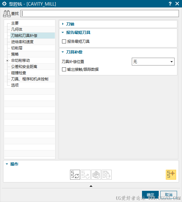

如题,NX2406加工模块选项卡切换主要、几何体等项目时卡顿,有时要几秒才切换过来。
许可证在网络上,同规格型号同系统的电脑有几台不卡。
处理器    Intel(R) Xeon(R) w5-3423   2.11 GHz
显卡  NVIDIA RTX A4000
机带 RAM    32.0 GB (31.6 GB 可用)
系统版本    Windows 10 企业版 LTSC
版本号    21H2
左边选项切换明显卡顿
左边选项切换明显卡顿
左边选项切换明显卡顿

不行就换个系统试试

同样的系统,同样的配置,另一台之前也卡,后面不知怎的另一台就不卡了,怀疑过网线问题,换了也没效果

没有别的不同就换系统 换成22H2的  高版本我不太了解 反正12.0不适配21h2  22h2 这样的系统

谢谢,目前IT正在收集配置看能不能上win11
