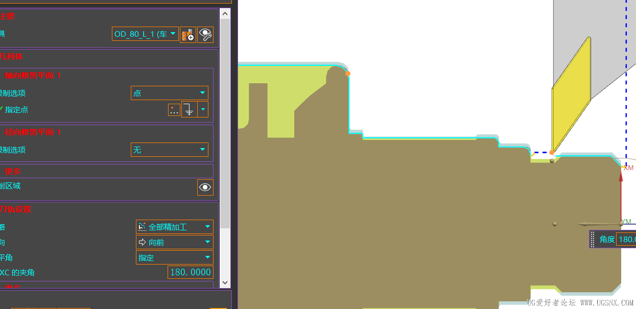

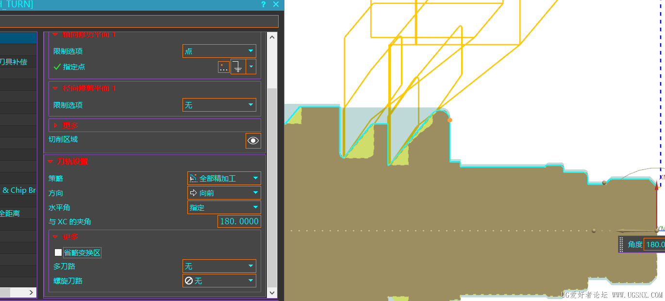

这个刀路怎样设置才可以精车时,30°刀可以加工前端的浅槽,加工到后端的深槽时不加工深槽。现在开启省略变换区时,不加工前端的浅槽,不开启会加工后端的深槽。设置轴向修剪平面时,只能加工修剪平面内的区域。该怎样设置参数才可以一刀即加工前端的浅槽,又可以不加工后端的深槽。

方法多了去了,在不需要加工的位置指定修剪点,一个不够就指定两个修剪点,或者几何体里边定制部件边界数据,不需要加工的位置定制成员数据,忽略成员。或者用示教模式都可以获得要求相同的结果

全在图中

方法多了去了,在不需要加工的位置指定修剪点,一个不够就指定两个修剪点,或者几何体里边定制部件边界数据 ...
感谢大佬,会整了
