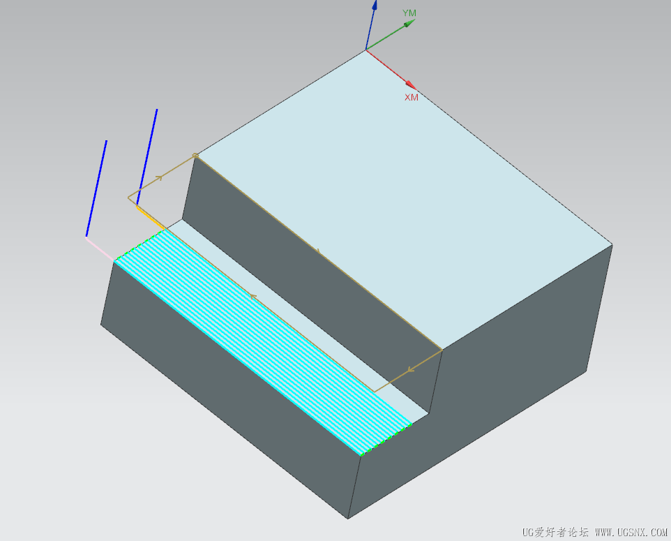

[求助] 刀路连接起来不抬刀混合铣

用底壁铣可以往复加工

把进刀改成圆弧,抬刀设成0,平面铣是不能混合铣的,不过昨天我看到坛里有大神发了UG插件,可以把平面铣改成混合铣,但是我没有试过,你可以去找找

平面铣附加刀路可以做到不抬刀,但是做不到混合铣,用平面铣往复可以做到

额 试了一下 控制步距 加上调整进退刀距离和角度 最后调整进退刀速度和切削速度一致就差不多了

可以的,要调整好多参数

用3D轮廓,参数里面有混合

你那只是像混合铣,纯纯在哪卡BUG呢

用混合插件就可以搞定了

刀路走向一致就行了
