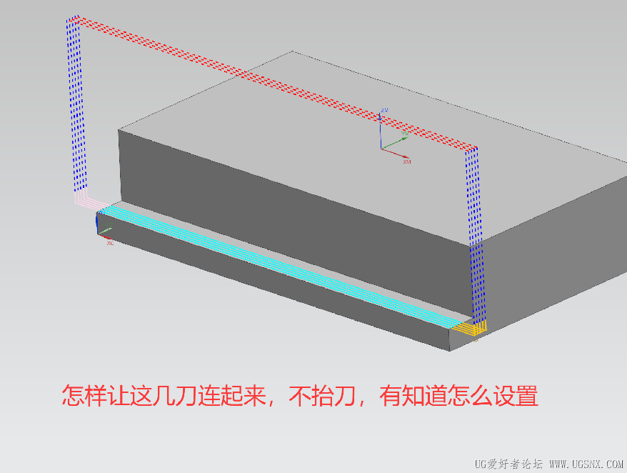

这个是平面铣的附加刀路,我想让这些刀路连接着不抬刀混合铣,有知道有什么办法吗,或者有其他的加工方式可以实现?

方法一,改跟随部件,方法二,编辑导轨,方法三,改轮廓3D策略

切削模式,选择往复

底壁  面铣  3D轮廓  型腔都可以

走往复啊

画线,圆弧连接,走线加工

往复,不走轮廓

是这样的吗?
