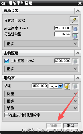

用的是UG8.5,之前修改转速与进给,可以直接点确定,
重装系统和UG后,必须点计算才可以,但点了计算,转速和进给会变,需要再手动改回来,很麻烦

之前的系统是WIN7,重装的系统是WIN10,UG都是8.5

发表于 2026-9-11 10:13:33 | 显示全部楼层
你可以用模板啊,模板提前设置好不就可以了

 楼主| 发表于 2026-9-11 10:42:27 | 显示全部楼层
用的就是模板,模板里转速和进给也都设置好了,但还是得点计算才可以点确定,之前不需要

发表于 2026-9-11 12:30:25 来自手机 | 显示全部楼层
8.5版本转速不会变,从9.0开始以后的版本转数都会变,除非在后处理添加一些代码识别到转数变化而终止后处理

 楼主| 发表于 2026-9-11 14:47:23 | 显示全部楼层
J8WEN 发表于 2026-9-11 12:30
8.5版本转速不会变,从9.0开始以后的版本转数都会变,除非在后处理添加一些代码识别到转数变化而终止后处理 ...
还没到后处理哪一步,只是想改切削参数方便点

 楼主| 发表于 2026-9-13 16:37:05 | 显示全部楼层
已经解决了,在角色模板哪里点计算器图标把转速和进给重新设置一遍后,再导入模板到UG就可以直接点确定了
