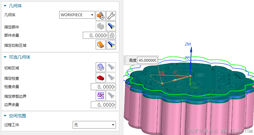

明明选了切削区域,就超出范围了
切削区域
切削区域
策略选项
策略选项

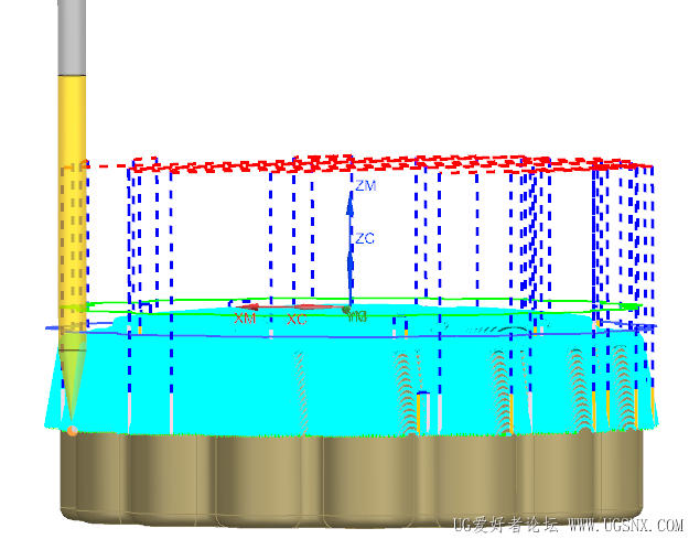

刀路就往下延伸
刀路就往下延伸

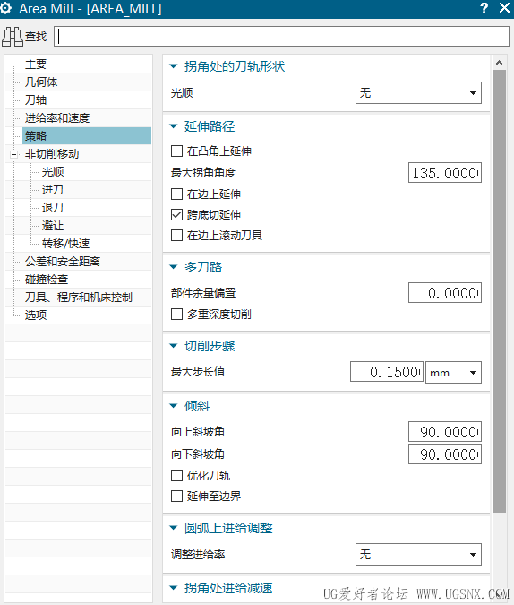

发表于 2026-9-12 21:23:06 来自手机 | 显示全部楼层
跨底关掉
70
784
2303
2303
发表于 2026-9-13 07:14:49 来自手机 | 显示全部楼层
跨底切延伸关掉
112

发表于 2026-9-13 07:46:28 | 显示全部楼层
投影下去超了不正常么
250
2898
2898
发表于 2026-9-13 08:08:37 | 显示全部楼层
刀具接触点和工件是保持相切的,当刀尖相切不了就会住下跑找相切点
190
190
 楼主| 发表于 2026-9-13 14:13:59 | 显示全部楼层
关了还是一样的
已关
已关

 楼主| 发表于 2026-9-13 14:16:24 | 显示全部楼层
感谢您的解答,原来是这样
