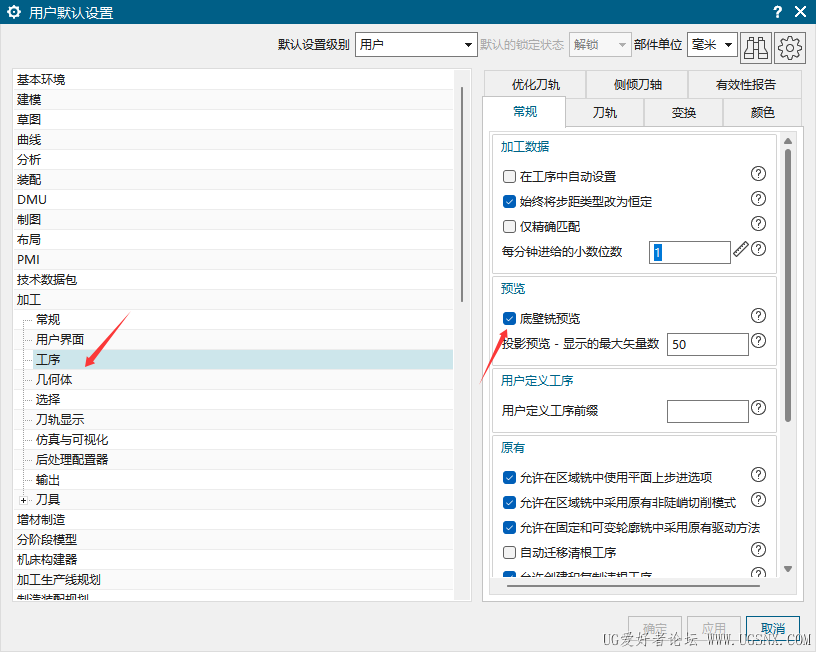

上面是UG12.0的,到UG1919就没这个功能了。不知道怎么开启,有大神知道帮忙解答一下,谢谢。

用户默认设置--工序

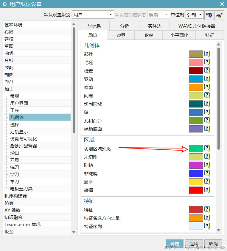

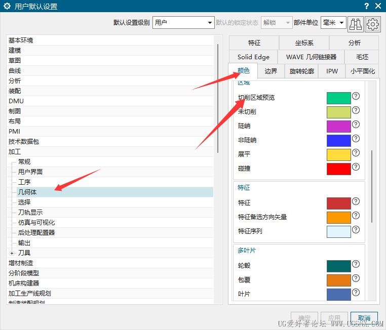

发表于 2025-11-19 10:56:27 | 显示全部楼层
看图即可
