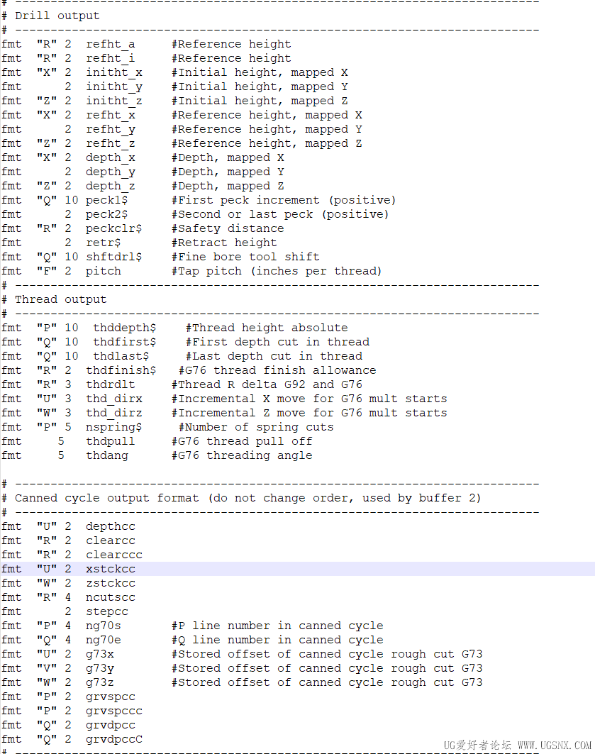

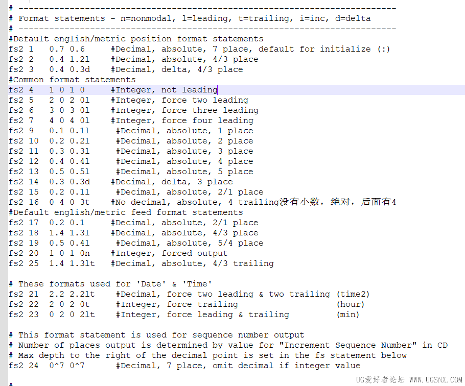

[原创] 摸索出固定循环代码中Q值输出小数点
重新改了一下,是要看数字的格式,直接将Q后面的16改成10就能输出小数。论坛还是大神多
