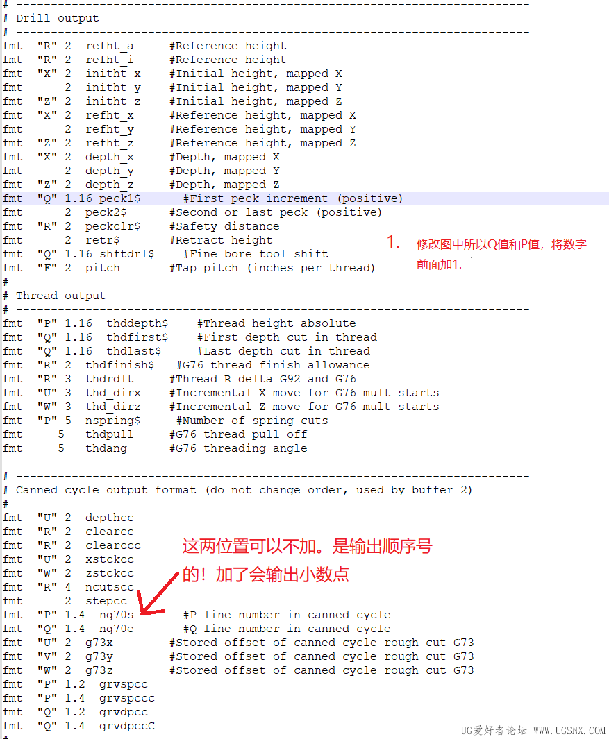

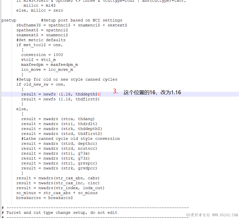

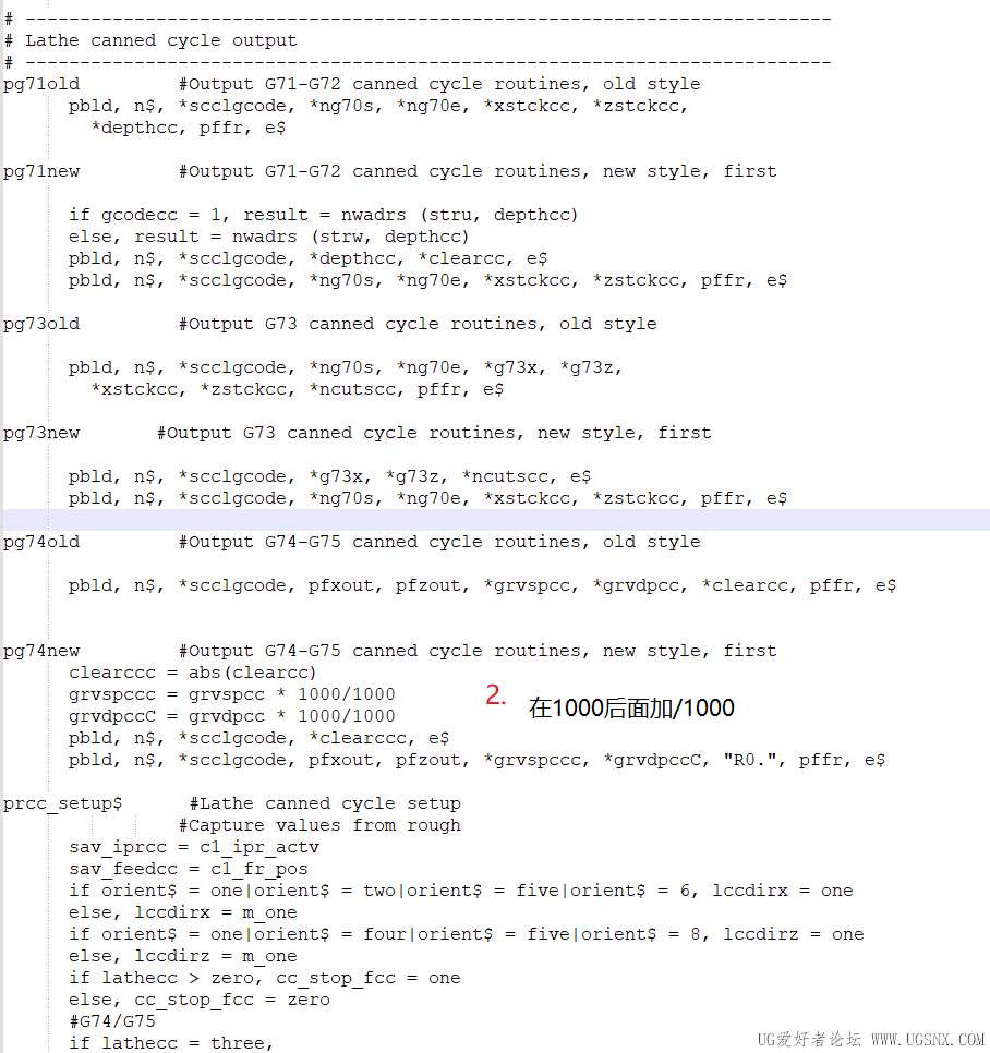

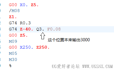

在网上找了一圈都没有改固定循环代码中Q值出小数点的教程,然后不断的尝试后发现规律,将数字前面加小数点后可以输出。已经尝试了G76,G74,G75都没问题。
具体位置可以查找关键词找到
还有个问题就是小数点前面是不输出零,估计还要在前面加数字,这个可以摸索一下

楼主对输出格式应该不是太了解
如: fmt  "Q" 2  peck1$      #First peck increment (positive)
       上面的数值2,表示 变量 peck1$ 输出格式是 “带小数点,绝对值,英制4位/公制3位小数  小数点前0省略”
如: fmt  "Q" 16  peck1$      #First peck increment (positive)
       上面的数值16,表示 变量 peck1$ 输出格式是 “无小数点,绝对值,4位尾数”
这些红色数值代表的含义要查格式定义 如下图(楼主可以查自己的后处理内定义):

 楼主| 发表于 2026-9-14 21:28:57 | 显示全部楼层
xinruyu369 发表于 2026-9-14 09:41
感觉你这个后处理改出问题了。你有没有换个后处理使用一下看看,感觉本来简单的问题,被你复杂化了
提示一 ...
换其他后处理这个倒是没有,我是在论坛里找的后处理。然后他输出的是千分位,我又在找了一圈都没有资料教程,所以摸索着改。对后处理这块都是一知半解的

 楼主| 发表于 2026-9-14 21:33:05 | 显示全部楼层
AUTOCADR41 发表于 2026-9-14 10:18
楼主对输出格式应该不是太了解
       上 ...
感谢回复。又学到点东西。我这个方法也是摸索出来的,对后处理中的格式和含义都不是很清楚。我还找了好久的资料。现在大致懂了。按照我这样的改也算是能改成小数输出。
