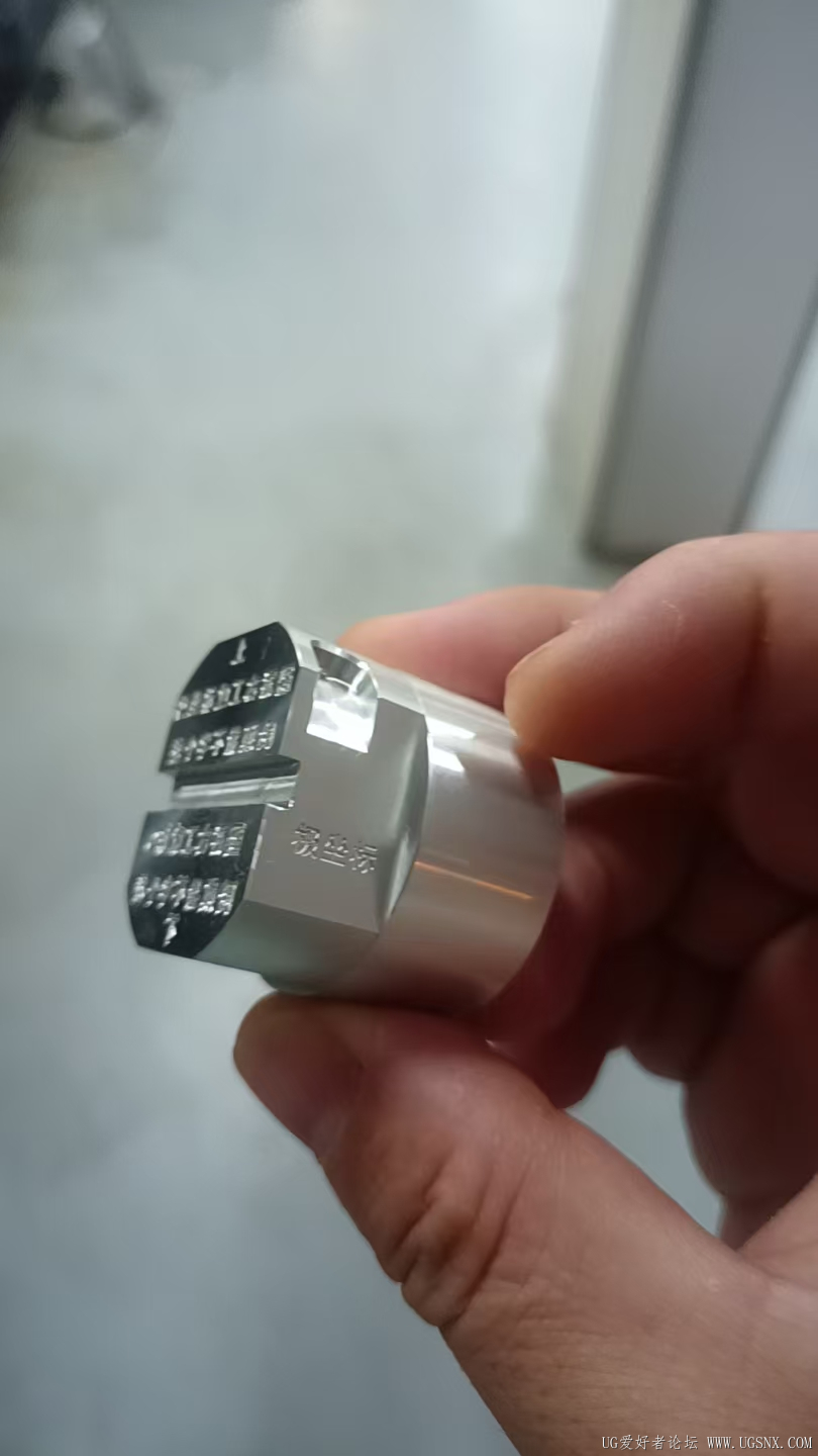

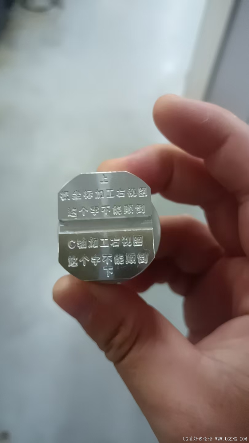

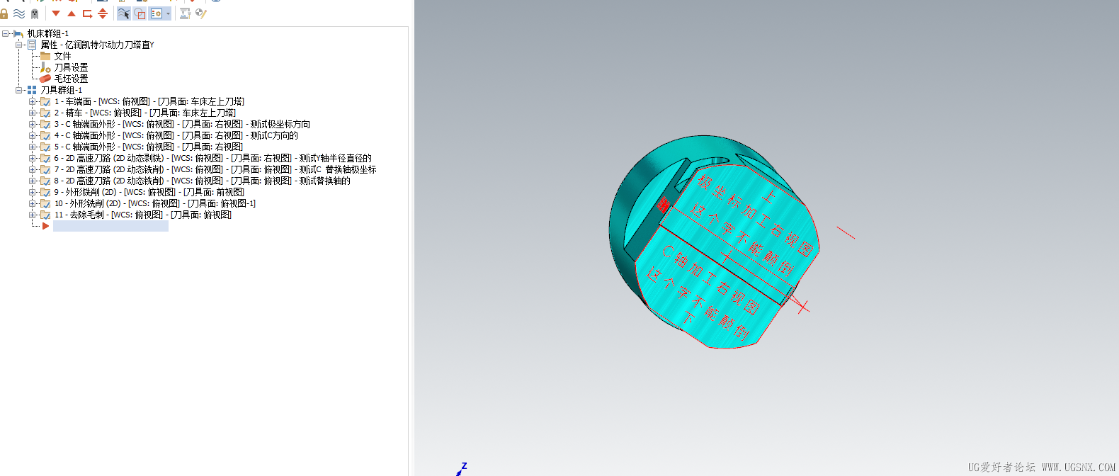

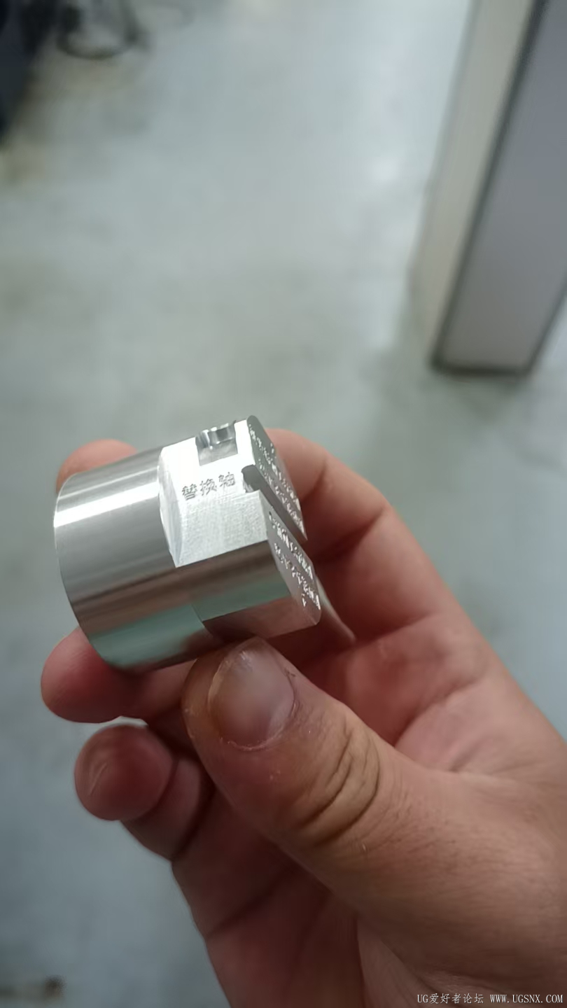

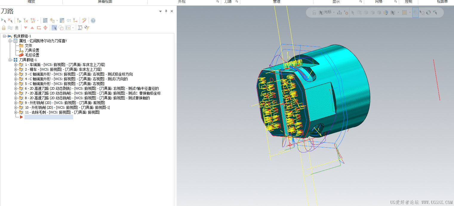

想知道你的车铣复合后处理合不合适你的机床?给你们一份后处理刀路测试文件!
只要用你的后处理能把这个刀路完整的 按刀路顺序跑完!就说明你的后处理可以正常上机!
可以正常编程不会有角度偏差等问题!亲测好用!
