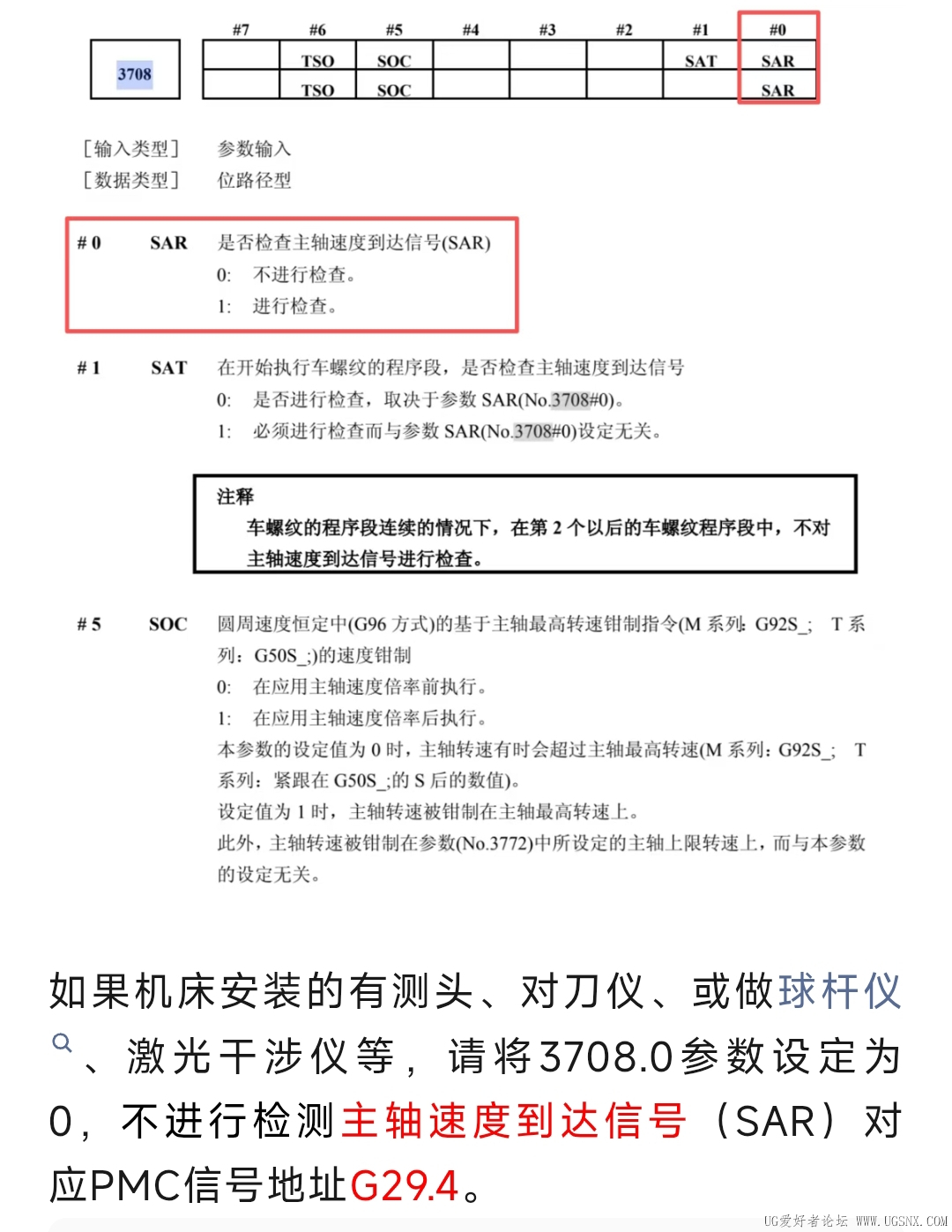

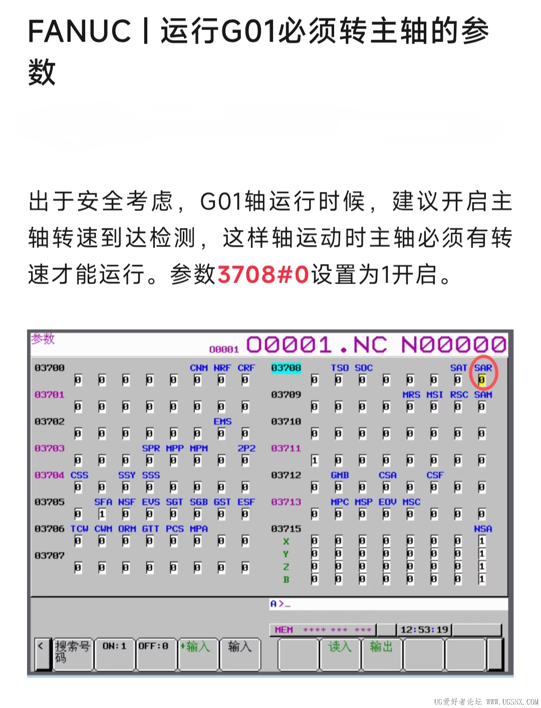

出于安全考虑,G01轴运行时建议开启主轴转速到达检测。

通过PLC也能实现!
