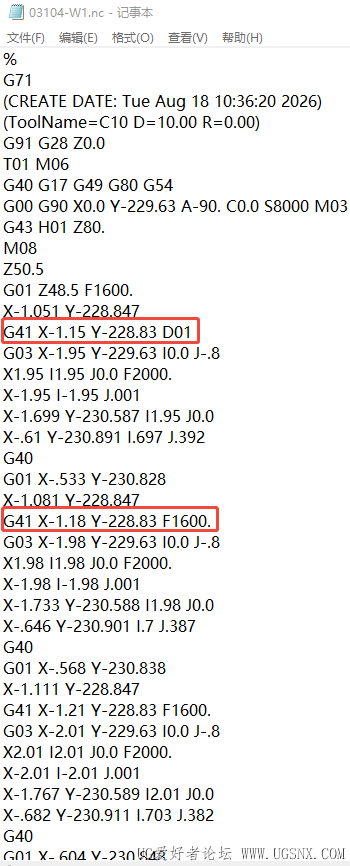

后处理程序开刀补后第一段正常输出G41 D值,第二段只输出G41不带D值,修改后处理可解决。

五轴的不知道咋弄,但是三轴是这里加上       MOM_force once D

是要表达这样的意思吗?“第一个G41带有D01,执行G40取消半径补偿后,第二给G41没有带D01,”

怎么改的呢
