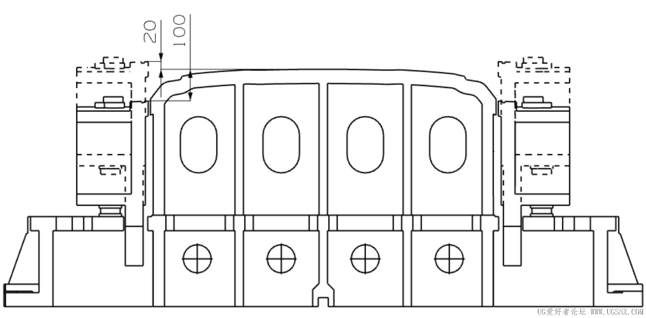

          压边圈行程到底怎么算?
———作者:不言不语
压边圈行程最基本、最常用的确定方法:
压边圈抬起后,其压料面与凸模最高点平齐时,此时压边圈抬起
的高度再加10-20mm,即为压边圈行程。
这句话里有两个关键点,容易忽略:
第一,平齐的对象是凸模最高点。前提判断错了,后面所有数据
都是空的。
第二,这10-20mm是工艺余量,作用有两个:一是让压边圈在
凹模合模前已到位,避免压不住料;二是给调试留出调整量。
压边圈基础行程 = 压料面至凸模最高点距离(100mm)+ 工艺余量(20mm)
下次再看到这个参数,可以自己算一遍。理解了这两个关键点,
才算真正会用。
