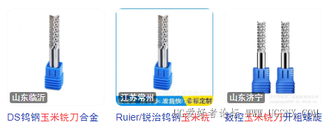

发表于 2026-9-20 15:44:21 | 显示全部楼层
我也搞过类似的,是炭纤维的,产品也没什么精度要求,表面粗糙,后端会有打磨工序。
用普通钨钢刀磨损老快,后来也是改用了玉米铣刀。吹气担心会有炭粉飞到电柜里了,所以直接开水,水箱里积老多黑色的粉,批量比较小,所以水路倒是没有堵,但是清洗水箱,是跑不掉的。
后来产品转到别的分公司做了,就再也没有加工了。
一定要注意防护,不让自己的皮肤接触到那些铣下来的碎屑,否则痒死个人。

发表于 2026-9-19 15:08:48 | 显示全部楼层
玉米粒铣刀,加工参数仿电木就行,怕崩边就先倒角在加工,注意材料层压方向,防止小区域凸台整个崩掉,必要时先小刀把小凸台外形铣出来再用大刀开粗。别开油水,一点点气就行,不开气就开粗完用吸尘器,没有就扫出来,个人防护,口罩帽子,有的话越多越好
图片仅供参考
图片仅供参考

发表于 2026-9-19 15:42:26 | 显示全部楼层
ly563121956 发表于 2026-9-19 15:15
不开水怕不是要挂掉。命是自己的,还是开水吧
开水后期会堵水路和加剧水泵磨损,而且几乎捞不出来。。。不想粉末到处飞可以试试喷雾(没试过,只是猜想)
