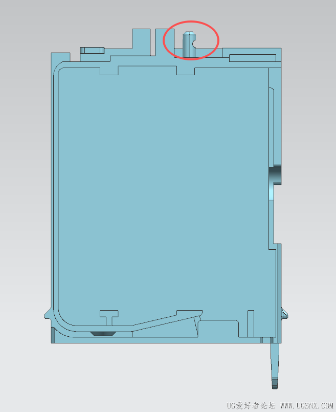

从业也有几年了,这个真没遇到过,给小老弟一下干不会了,请大神帮我看看,给个思路。

看什么塑料米了

硬料可以选择斜顶,软料可以强脱

还是斜顶吧

斜顶好一点吧,硬料可以选择斜顶,软料可以强脱

应该取消半圆缺胶,出行位,斜顶出不来

小斜顶很合适的

这个斜顶应该可以吧

软料可以强脱
