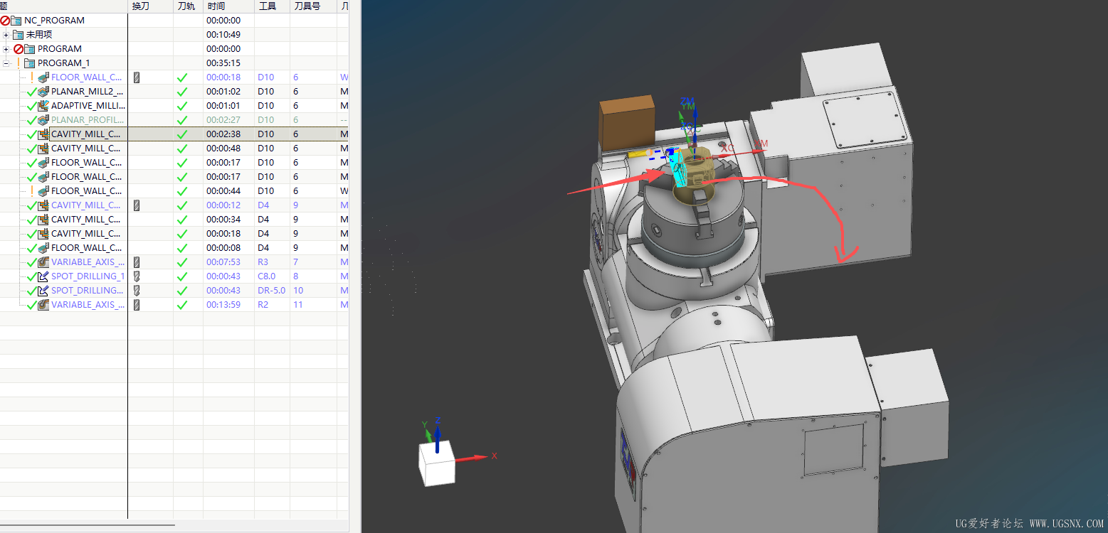

正常程序是B-90度然后开始加工,这样的话X轴超行程了,有没有什么方法可以让B先+90度然后C转180度开始加工,有大佬指点下么,怎么弄啊,急急急

三个方法
第一个   把后处理限制一下就行
第二个   在UG里有个机床控制   里面锁一下角度就行
第三个    UG旋转是就近原则   前面编一段B90度的程序  就可以了

添加事件不让X轴动

发表于 2026-9-22 23:34:16 来自手机 | 显示全部楼层

X放个方向

改后处理,限制后处理110º到0º。大晚上的,下次问个技术高点的。

后处理改下亲,把角度限制一下就可以了。

后处理限制b轴角度

这个需要改后处理,

后处理把B行程改一下,,,做个限制

后处理的问题

那坐标系反向。
