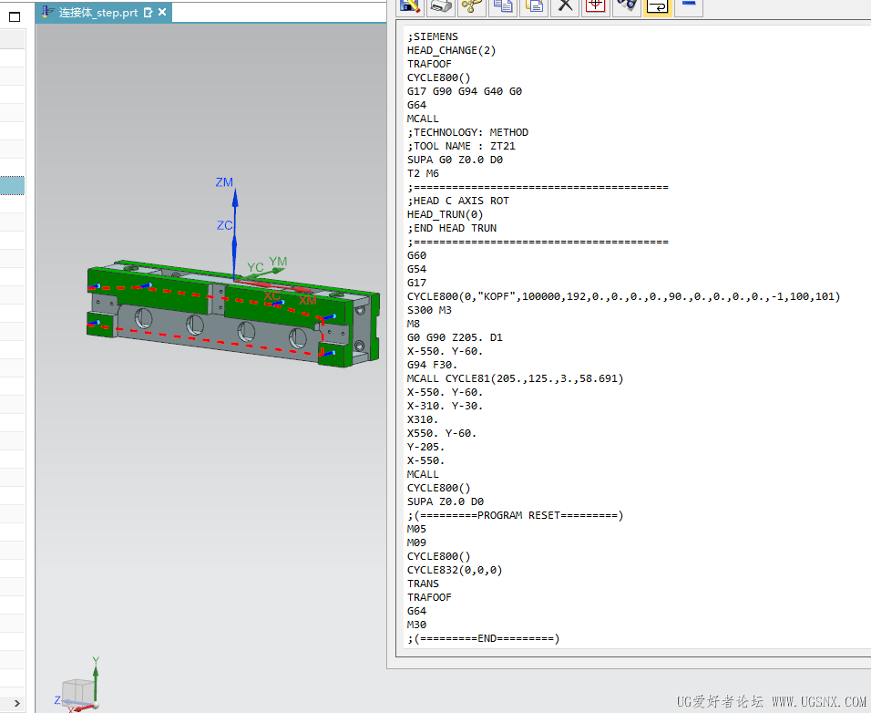

西门子自动侧铣头后处理,程序头强制直角头在位。不是侧铣程序报警。C不是5整倍数报警。同组下不同刀具报警。侧铣头最高转速输出3000超出3000强制输出3000.。进给为0报警。

是UG NX自带的后处理器吗?
