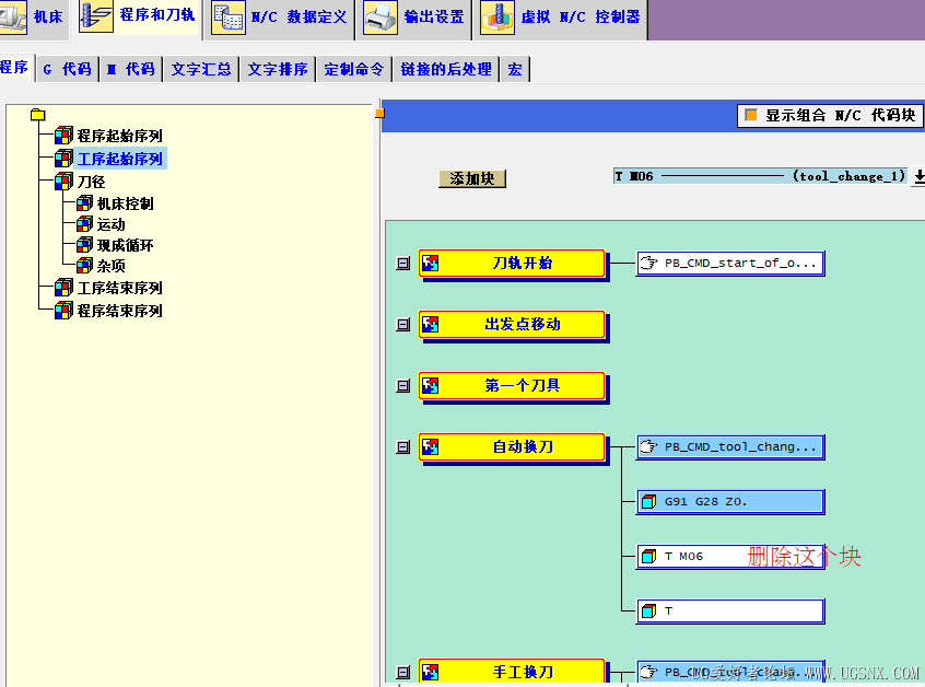

求个后处理,发那科T跟M不在同一行的

发表于 2026-9-26 12:20:21 | 显示全部楼层
不知道你的后处理需要什么条件。临时做了一个,你按步骤修改自己的后处理试试看(修改前请备份原始后处理)。。。。修改后测试无误再检查上机
global mom_tool_number
MOM_output_literal "T$mom_tool_number"
MOM_output_literal "M06"

 楼主| 发表于 2026-9-27 19:04:10 来自手机 | 显示全部楼层
万分感谢
