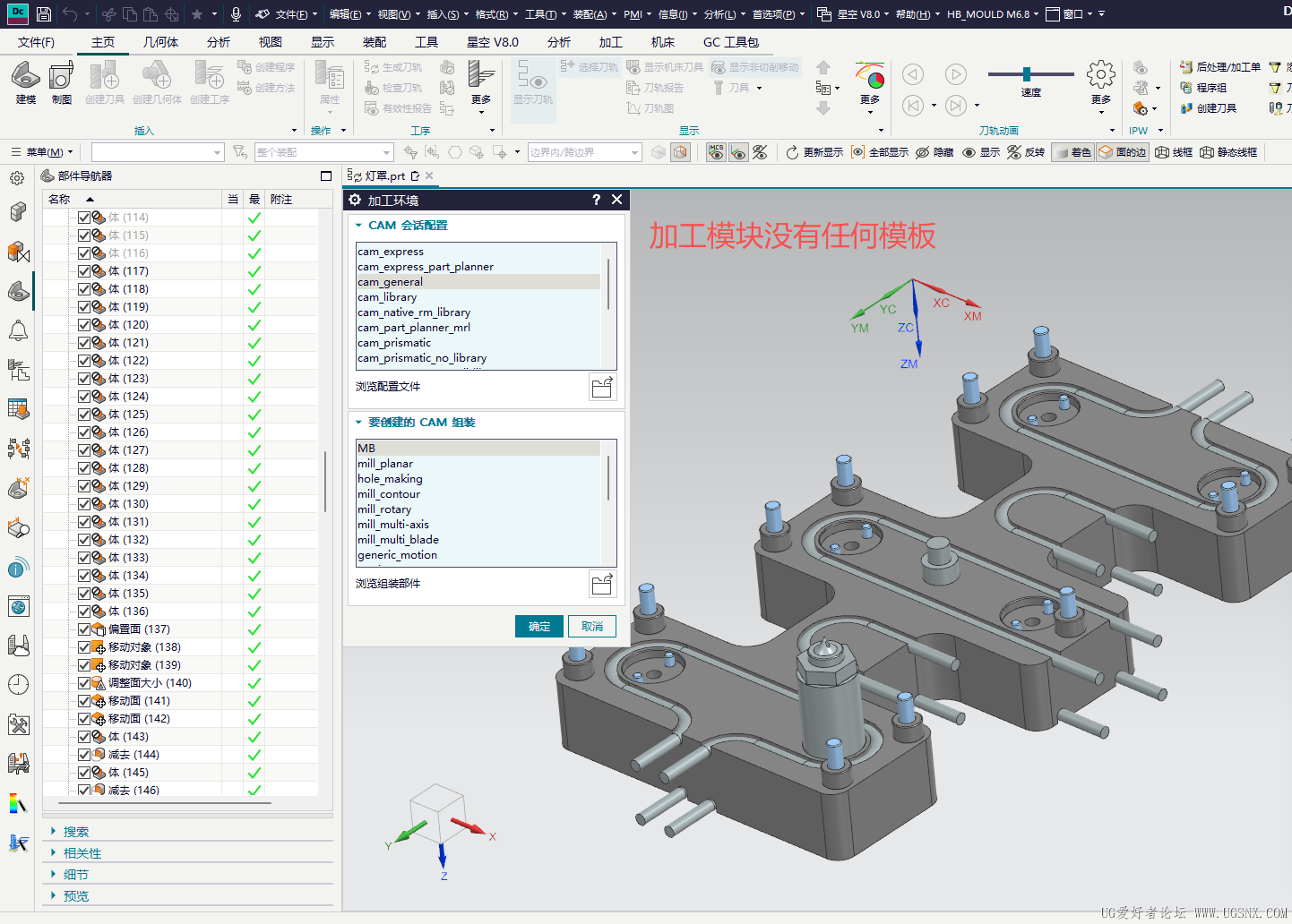

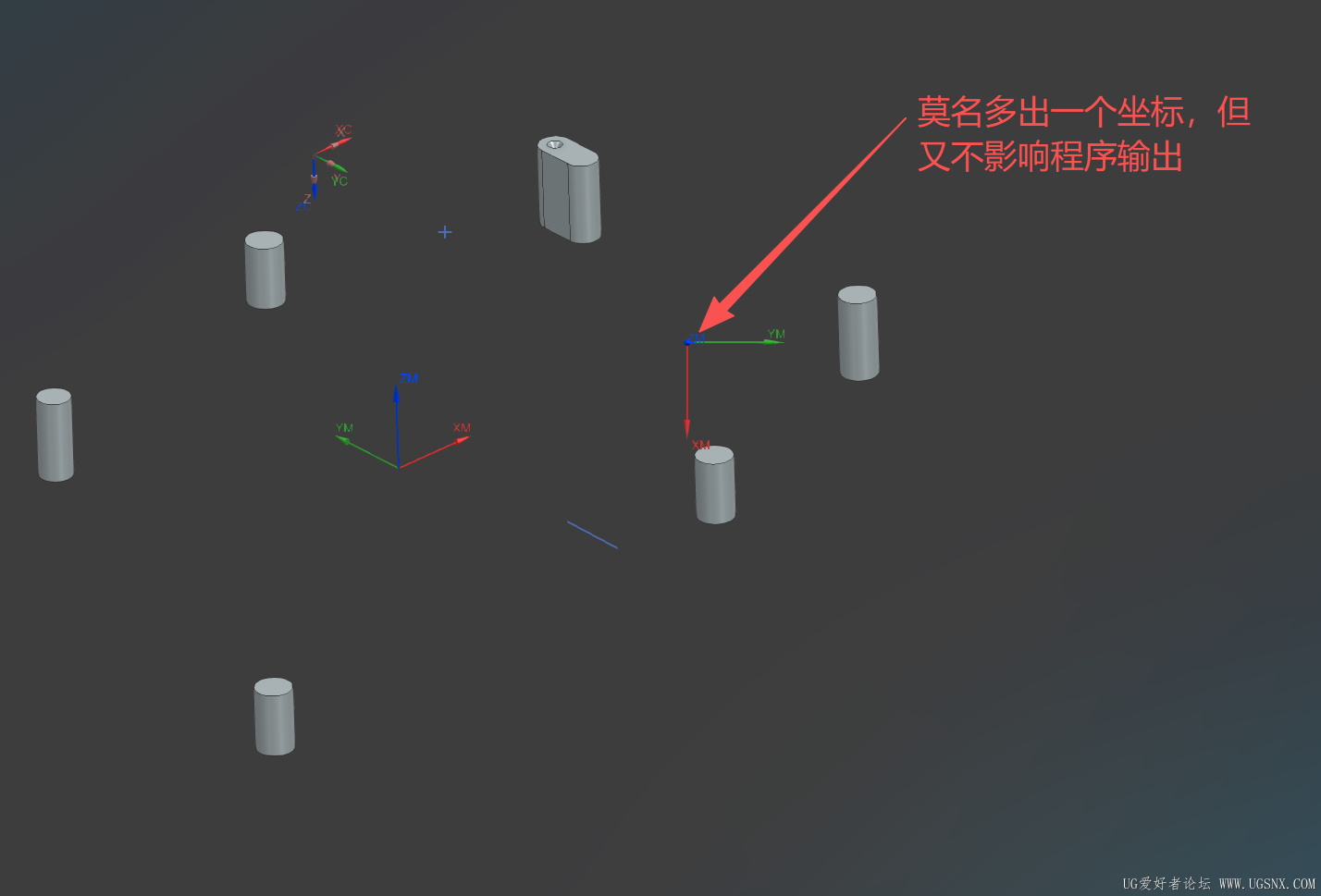

DC2606建模环境时不时自动显示加工坐标系,文件没有任何加工模板也会这样,进入加工再切换到建模,这个坐标又消失了,过几分钟又会显示出来,2606.1700,3000.4000这几个都会这样

2.png 这个问题解决了,点这个然后在点回加工就没有了

没装任何插件,英文界面,进入过加工环境并创建程了序的文件,保存关闭后,重新打开在建模环境有时会多一个加工坐标系,在加工环境中没有多一个加工坐标系的情况
没有进入过加工环境的文件,没有遇到这种情况
