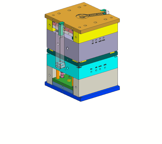

前模斜顶用于处理产品定模侧倒扣,依靠开模联动、弹簧驱动,实现侧向抽芯与脱模。相比滑块结构更紧凑,适合小倒扣空间受限产品。设计需严控斜顶角度、耐磨配合与复位可靠性,防止卡滞、烧模与拉伤外观件,是注塑模具解决前模内扣的常用机构。
