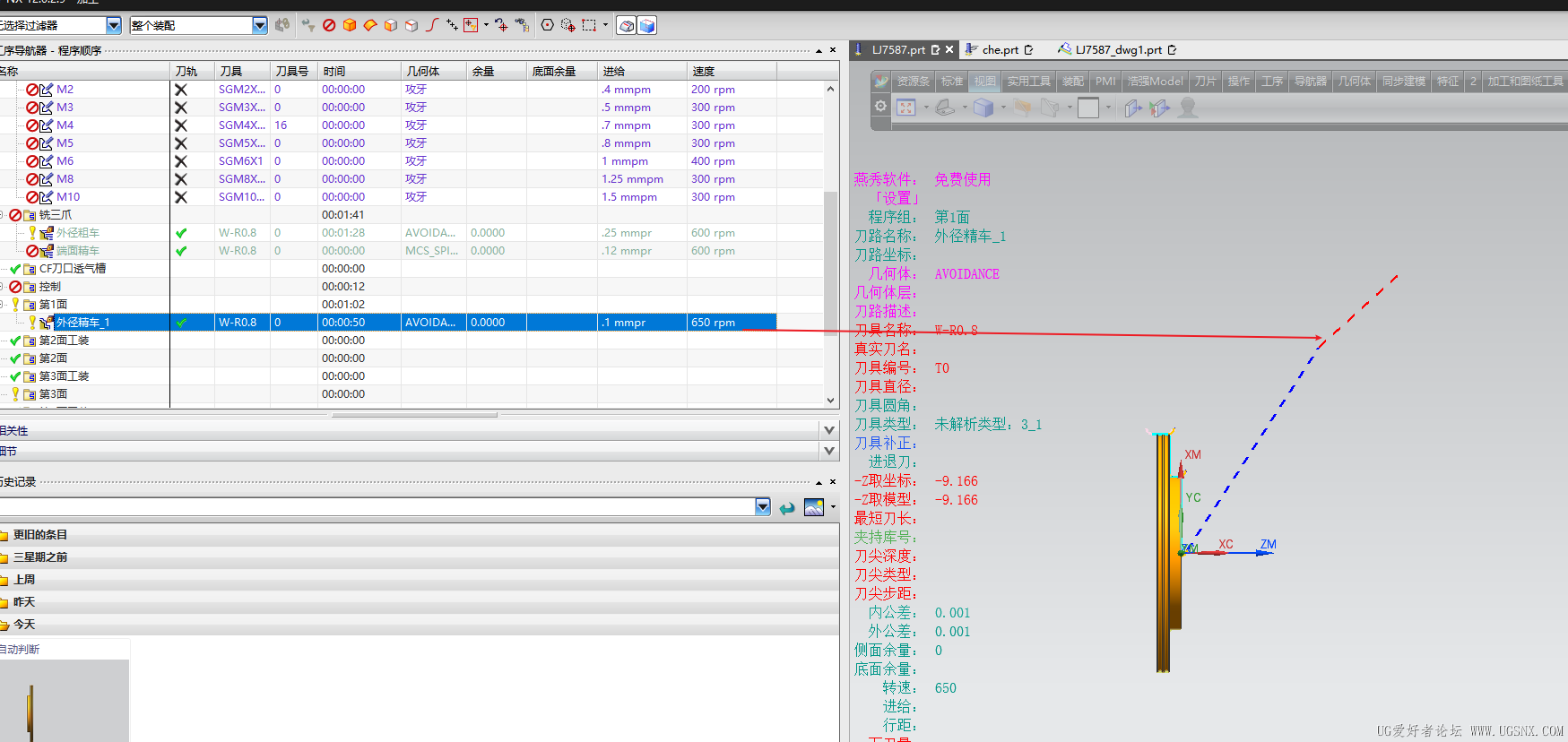

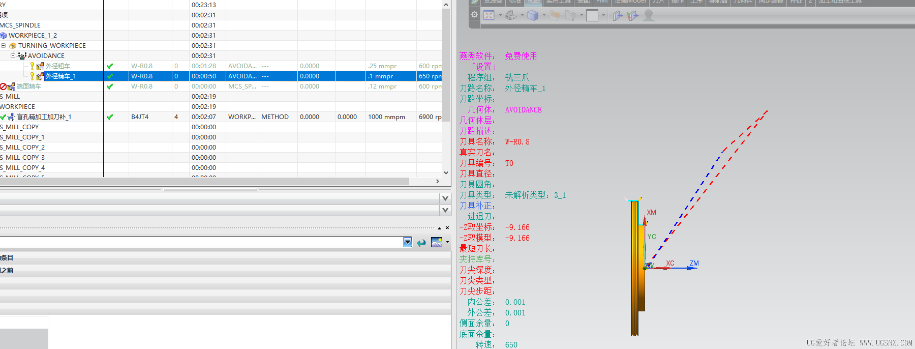

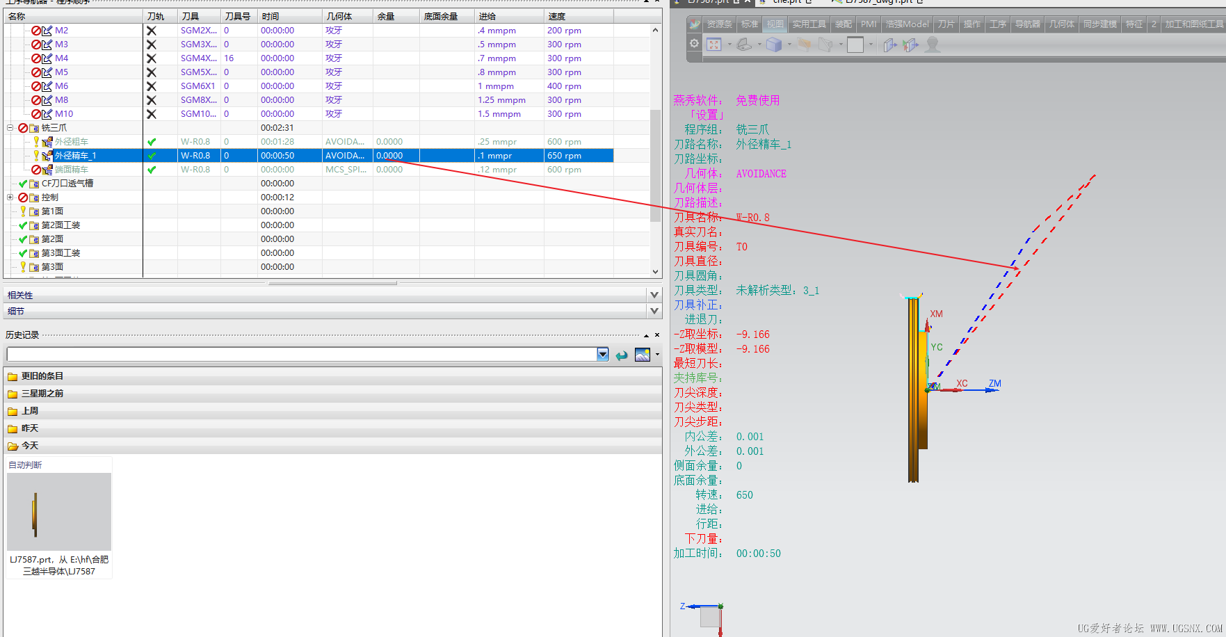

请教一下大家ug车床编程为什么程序必须单独只能放在一个一个程序组里 不然刀路就会乱跑       不能像加工中心编程那样吗一个程序组里多个工序

QQ_1792115149143.png     应该是你不同的工序选择 的进刀退刀位置不一样吧

少了个返回点  大佬你们ug程序单都是咋出的 我试了好多个都不太理想都是按照三轴那样出的
