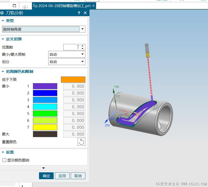

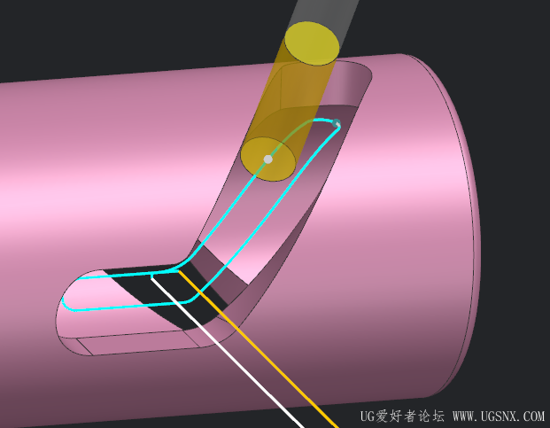

[求助] 大哥们帮帮忙这个螺旋槽怎么做成四轴的

 楼主| 发表于 昨天 16:46 | 显示全部楼层
6816 发表于 2026-10-12 14:14
这个图是不是论坛里找的,我好像做过,有一个地方有点斜,用四轴做出来有点过切! ...
屏幕截图 2026-10-12 164324.png 是的,就是尾部圆弧那里有点,这是我目前重新做面后的刀轨,I项还是有点数值

发表于 15 小时前 来自手机 | 显示全部楼层
njhn 发表于 2026-10-12 09:14
你看下刀轨列表有没有一行全是o的,到右边圆弧那里有一点点侧倾,怎么改面都不行 ...
是四轴程序哦,i的值都是0,过切检查也都是好的
是四轴的

发表于 7 小时前 | 显示全部楼层
用顺序铣简单一些

发表于 5 小时前 | 显示全部楼层
两种光刀思路,可以参考看看

 楼主| 发表于 4 小时前 | 显示全部楼层
ρéиg 发表于 2026-10-13 12:39
两种光刀思路,可以参考看看
确实可以,四轴顺序铣不会玩,我看到四轴顺序铣有点过切了

发表于 2 小时前 | 显示全部楼层
njhn 发表于 2026-10-12 16:46
是的,就是尾部圆弧那里有点,这是我目前重新做面后的刀轨,I项还是有点数值 ...
你面做的还是有毛病,我那做出来是标准4轴!
