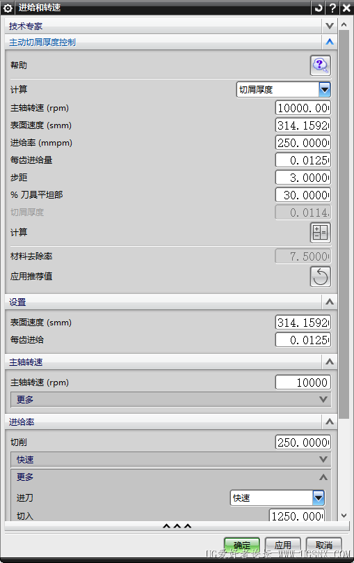

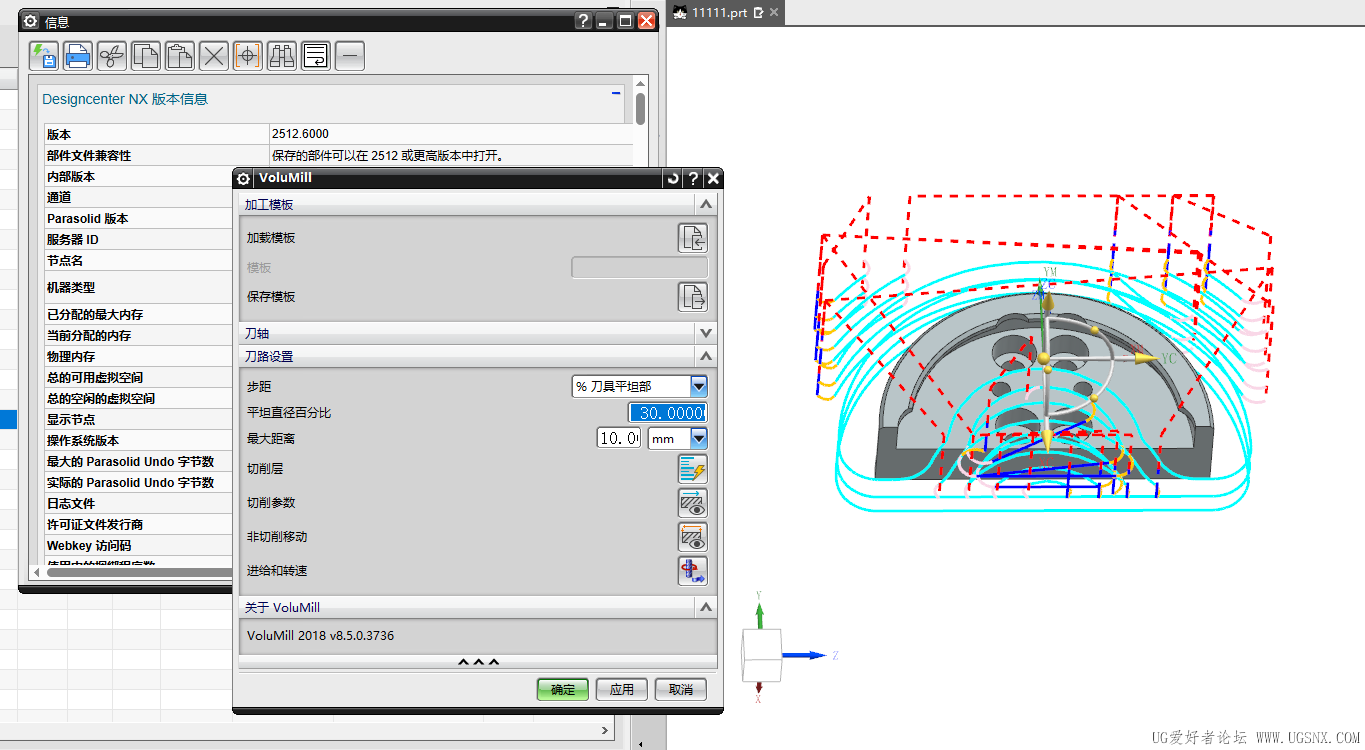

  用破甲AI跑了几百块TOKEN终于把这个绑定低版本高版本不兼容的问题解开了。
     有需要的可以下来尝个鲜,都是老软件了,应该都会用。常用界面都做了汉化,那个模板管理界面很邪门,我测试了2个版本的UG 1个能正常弹出,1 个无法弹出,不知道啥问题,我记得以前好像也有这个问题就不管他了。
2512.png 2606.png 1.png 2.png 3.png 4.png 。
安装方法:
1 正常按流程安装所有文件,包括授权什么的,安装包在进行下一步的时候注意自己切换UG版本位置
2 替换增量补丁文件
3 增加环境变量
    UGII_LOCAL_USER_TOGGLE_DEFAULTS=<该 fcg 的完整路径>
(如X:\Program Files\Celeritive Technologies\VoluMill for NX12.0\NX2512_Toggle\volumill_toggles.fcg)
环境变量加不加看你,应该不影响使用,要是影响就加上。
郑重申明,本补丁仅用于测试请于12小时内删除,如有侵权请联系删除
补丁文件
VoluMill_NX增量包.zip (369 Bytes, 下载次数: 148)

2606可以挂上,就是模板无法保存,测试过计算时间是dc自适应的4,5倍,不过如果锣钢还是volumill更适合,谢谢大神分享!
