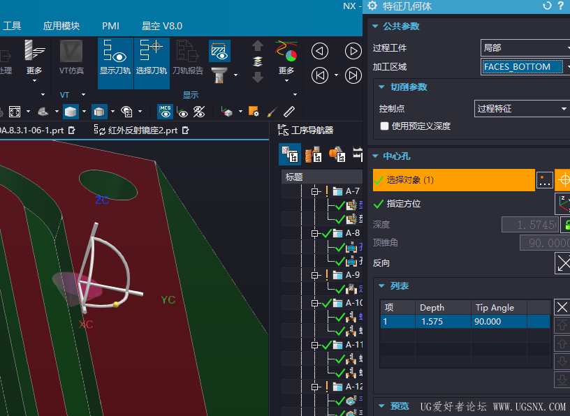

[求助] 求助NX高版本加工螺纹孔 铣孔 倒角

俺们螺纹是铣出来的,顺序是先铣孔,在倒角,后铣螺纹的,顺序没反。孔铣完以后倒角会自动跑到孔底倒角, ...
倒角倒两次?有必要吗?

 楼主| 发表于 2026-10-13 16:28:13 | 显示全部楼层
天文* 发表于 2026-10-13 16:18
倒角倒两次?有必要吗?
一次哇,螺纹铣了就完了

 楼主| 发表于 2026-10-13 16:32:53 | 显示全部楼层
倒角倒两次?有必要吗?
最后那个3D倒角不倒孔口的,直接排除边了

发表于 2026-10-13 16:40:43 | 显示全部楼层
看到加工区域了吗?在这选,就能选到孔口的边

 楼主| 发表于 2026-10-13 16:54:44 | 显示全部楼层
"C:\Users\PC\Pictures\Screenshots\微信图片_20261013165315_23_266.png"

 楼主| 发表于 2026-10-13 16:56:29 | 显示全部楼层
qi8358 发表于 2026-10-13 16:54
"C:%users\PC\Pictures\Screenshots\微信图片_20261013165315_23_266.png"
你看到了,直接在孔底倒角

 楼主| 发表于 2026-10-13 16:57:25 | 显示全部楼层
你看到了么,直接在孔底倒角了,上序已经加工过了默认的IPW

发表于 2026-10-13 19:13:17 | 显示全部楼层
用孔特征就是这样

 楼主| 发表于 2026-10-14 08:42:22 | 显示全部楼层
licv21 发表于 2026-10-13 19:13
用孔特征就是这样
嗯,高版本就这点儿不美
