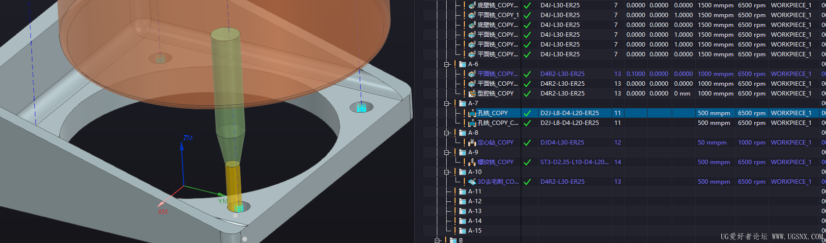

有没有大佬遇到过,任意螺纹孔加工,铣孔倒角铣螺纹,铣孔完了以后倒角用的定心钻命令,但此特征上工序已加工,再选的时候会自动在底部开始加工了,大佬们是怎么解决的。。。

将图档复制一个图层在里面加工

 楼主| 发表于 2026-10-13 14:34:30 | 显示全部楼层
f3634861 发表于 2026-10-13 13:49
将图档复制一个图层在里面加工
分层放也是个办法,就是好多体不知道那个是那个了,有没有更好的办法

 楼主| 发表于 2026-10-13 14:36:19 | 显示全部楼层
负风AA 发表于 2026-10-13 14:22
用埋头不是更好吗,
也行的,就是铣孔已经铣了,同样埋头会提示上工序已加工不让选
2401
6954
6954
发表于 2026-10-13 14:44:52 | 显示全部楼层
是不是因为模型本身没有倒角,而这种依赖特征的方法检测不到倒角?
