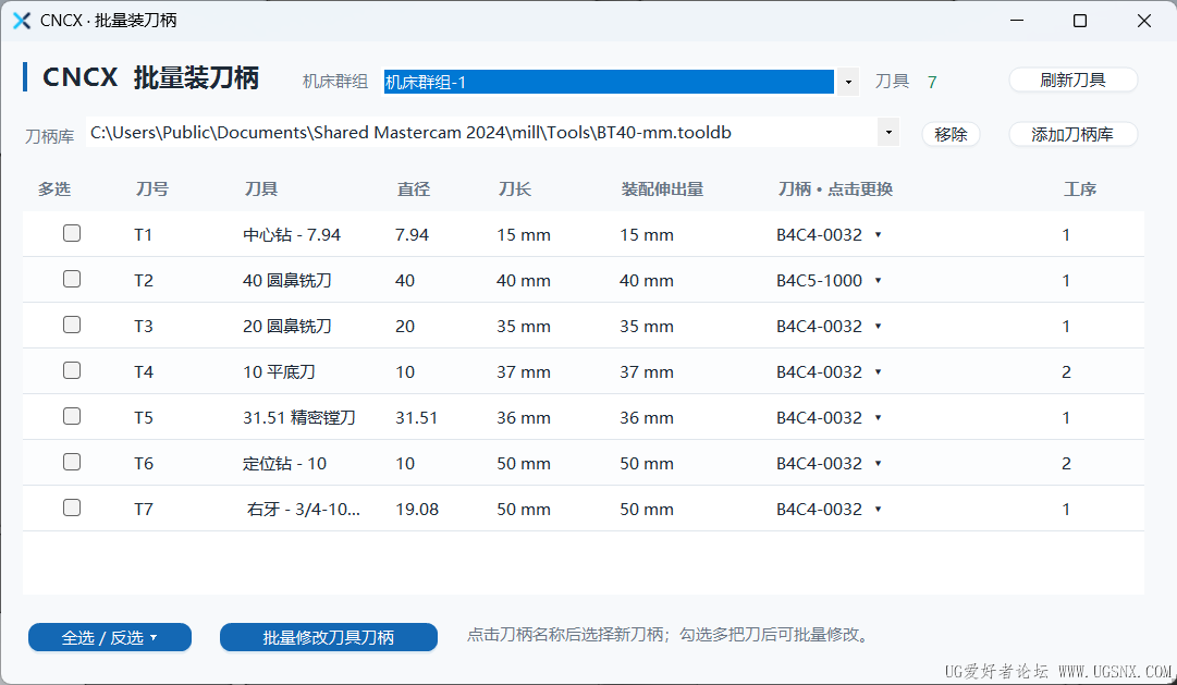

  • 批量装刀柄:从刀柄库选择,统一更换多把刀具的刀柄。

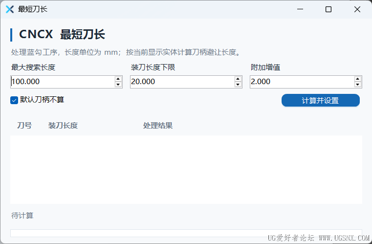

  • 最短刀长:计算并设置装刀长度,查看调整前后的数值。

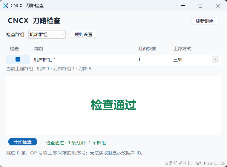

  • 刀路检查:检查平面、刀号、T/H 和 NCI 名称。

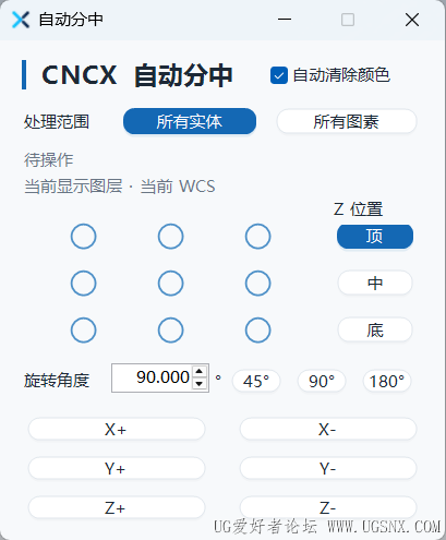

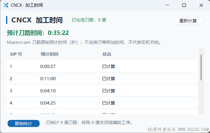

  • 自动分中、加工时间统计:方便定位模型、查看所选工序的预计时间。
