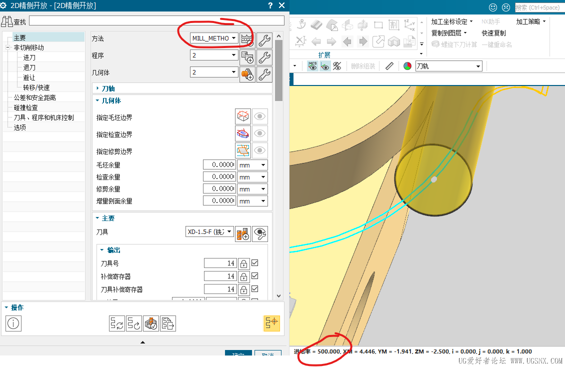

楼主: ejoyoo
[已回复] 又见鬼刀路了,附加刀路没进给

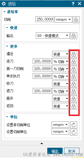

发表于 2026-10-16 13:08:39 | 显示全部楼层
下载试了下,发现改了加工方法或者把加工方法里进给后面的锁上(局部改继承)后就正常了。
推测可能是加工方法里的进给和自定义的进给冲突了。也可能就纯粹是BUG

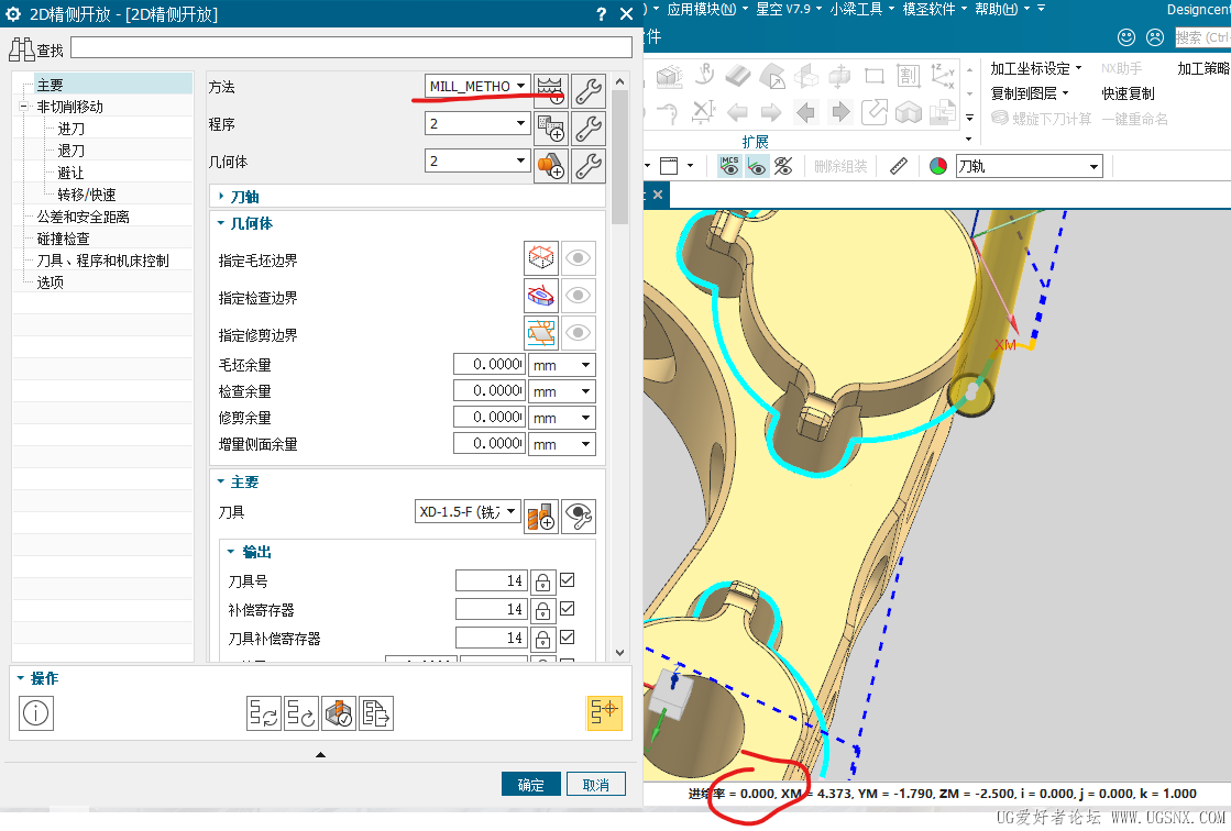

 楼主| 发表于 2026-10-16 13:33:26 | 显示全部楼层
推测可能是加工 ...
我什么都不动,把刀路开放改成封闭都会变好的,如果改成附加3刀,里面两刀是正常的,最外那刀就没进给

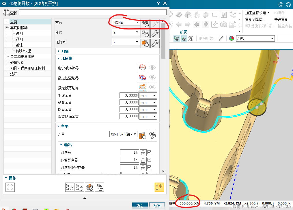

发表于 2026-10-16 13:45:45 | 显示全部楼层
重新插入加工方法也没事,可能还是模板的问题

 楼主| 发表于 2026-10-16 14:05:12 | 显示全部楼层
我用系统自带的模板,在这个图也重新编一个这种2D刀路也有问题,如果用删除组装,重新加载模板,编也没问题,
还有我什么都不用,我有加工数据,我点下设置加工数据,再重新计算下刀路又好了
我都搞晕了,不知道为什么会出现这样情况,我同这个模式都编了一年的程序,之前也没出现这样问题
