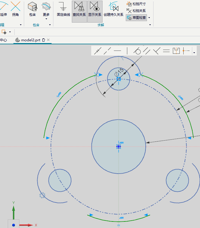

[已解决] 求助NX草图约束

 楼主| 发表于 1 小时前 | 显示全部楼层
白色治愈之风 发表于 2026-10-19 11:35
修改一下关系查找范围就可以修剪了。
嗦嘎!我就说不可能阵列完了不默认约束的,原来是我没设置好!这下算是真正找到原因了

发表于 半小时前 | 显示全部楼层
几个点没约束上,开启创建持久关系然后约束。

发表于 半小时前 | 显示全部楼层
