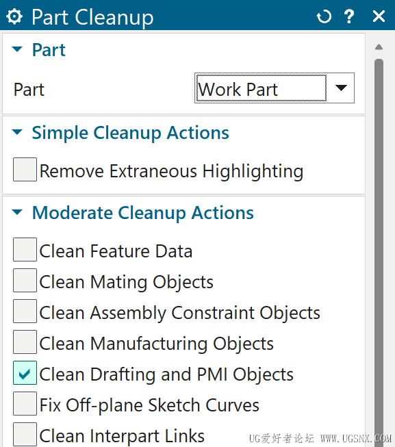

发表于 1 小时前 | 显示全部楼层
