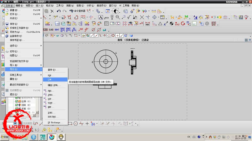

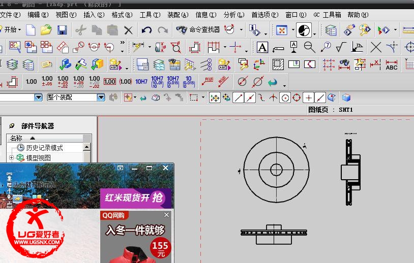

感觉挺不错的,这两天终于把这问题解决了。。
然后1.开始——制图——插入——图纸页(Ao选大点好点,一次性导出所需视图)
2.插入——视图——基本(画出所需视图)
3.(工程图环境)文件——导出——cgm(以后选项操作默认)

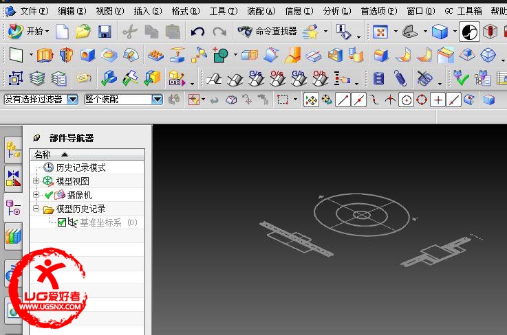

4.新建——模型(使用默认名) 5.导入——刚到出的cgm文件(得到刚才的工程图)

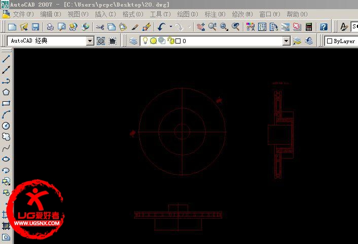

6.导出——dwg/dxf——选择保存路径(如果弹出窗口选是)——确定 7.打开cad——打开导出的dwg文件——视图 ...
